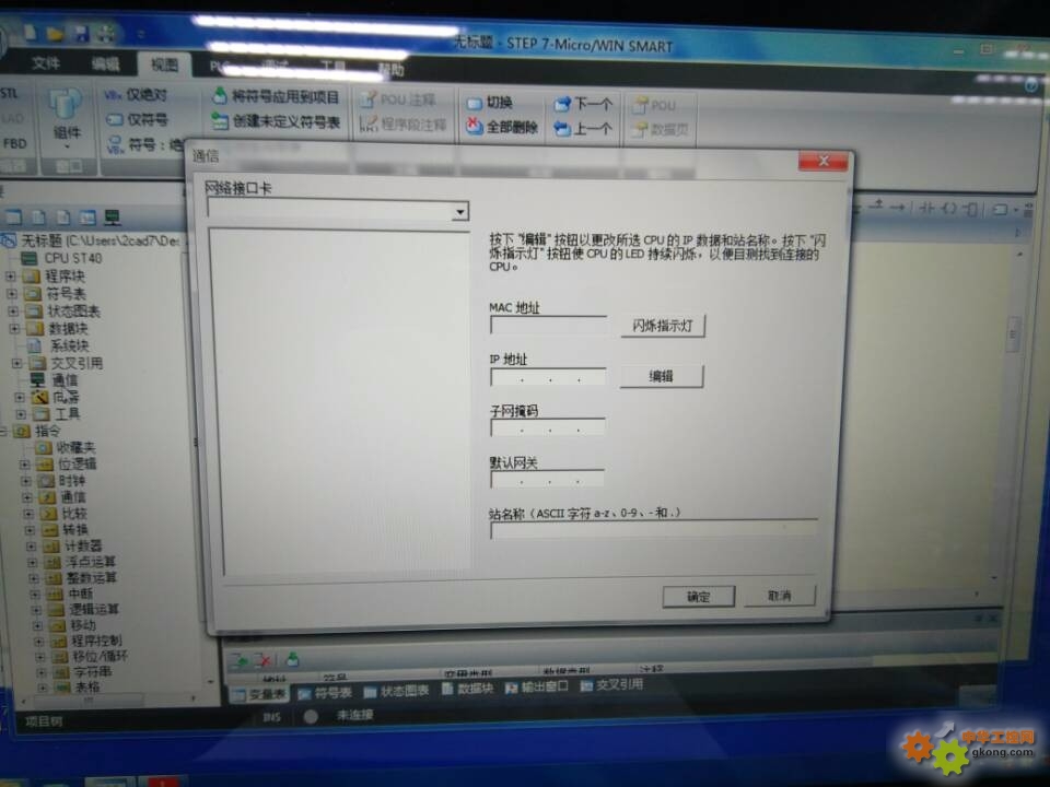

如图,该如何设置,急!!

建议先直接连接电脑,选择网卡,设置ip,然后再通过路由器或者交换机进行连接

选择当前连线的网卡,然后点击查找CPU ,找到点击确定。
