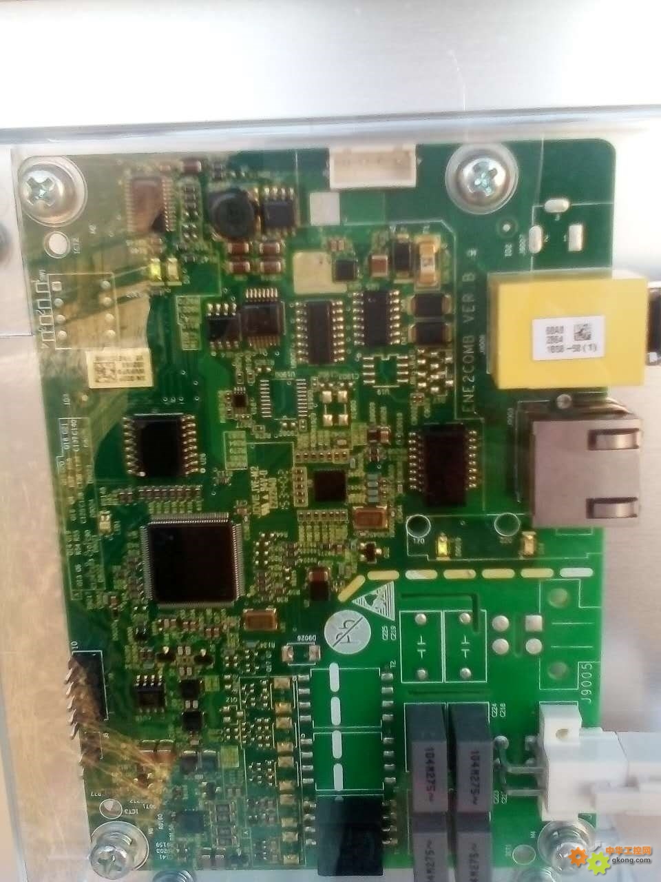

实际 观察到,数据采集器通讯正常与否,逆变器接线盒内的线路板的运行状态指示灯状态都是一样的。上方并排的两个绿色指示灯,左边常亮,右边的闪烁,下方靠右的一个绿色指示灯常 亮 。

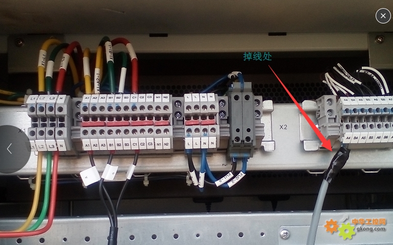

PLC到数据采集器的485通信线从端子排上掉下来,导致整个发电方阵通信断链 。
