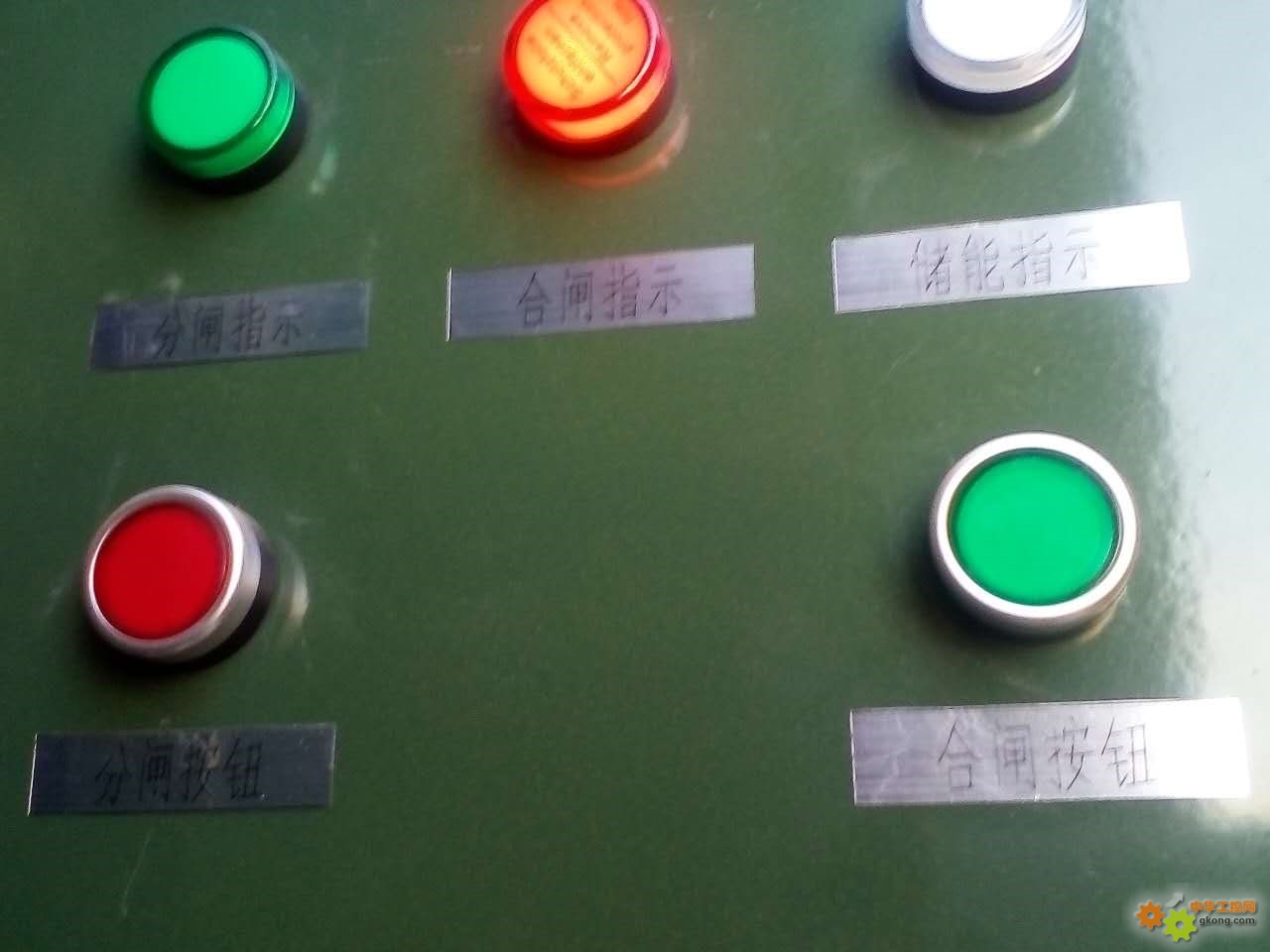

低压断路器正常运行时,分闸灯灭,合闸灯亮。

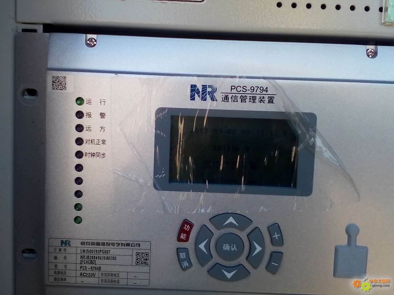

南瑞的通讯管理机通讯正常。

不报警说明设计的有缺陷。

以下是引用1522615606在2017/3/8 16:50:10的发言:
不报警说明设计的有缺陷。
分析应该 是现场箱变里没有备有UPS备用电源所致 。
