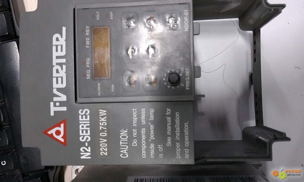

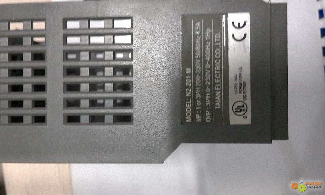

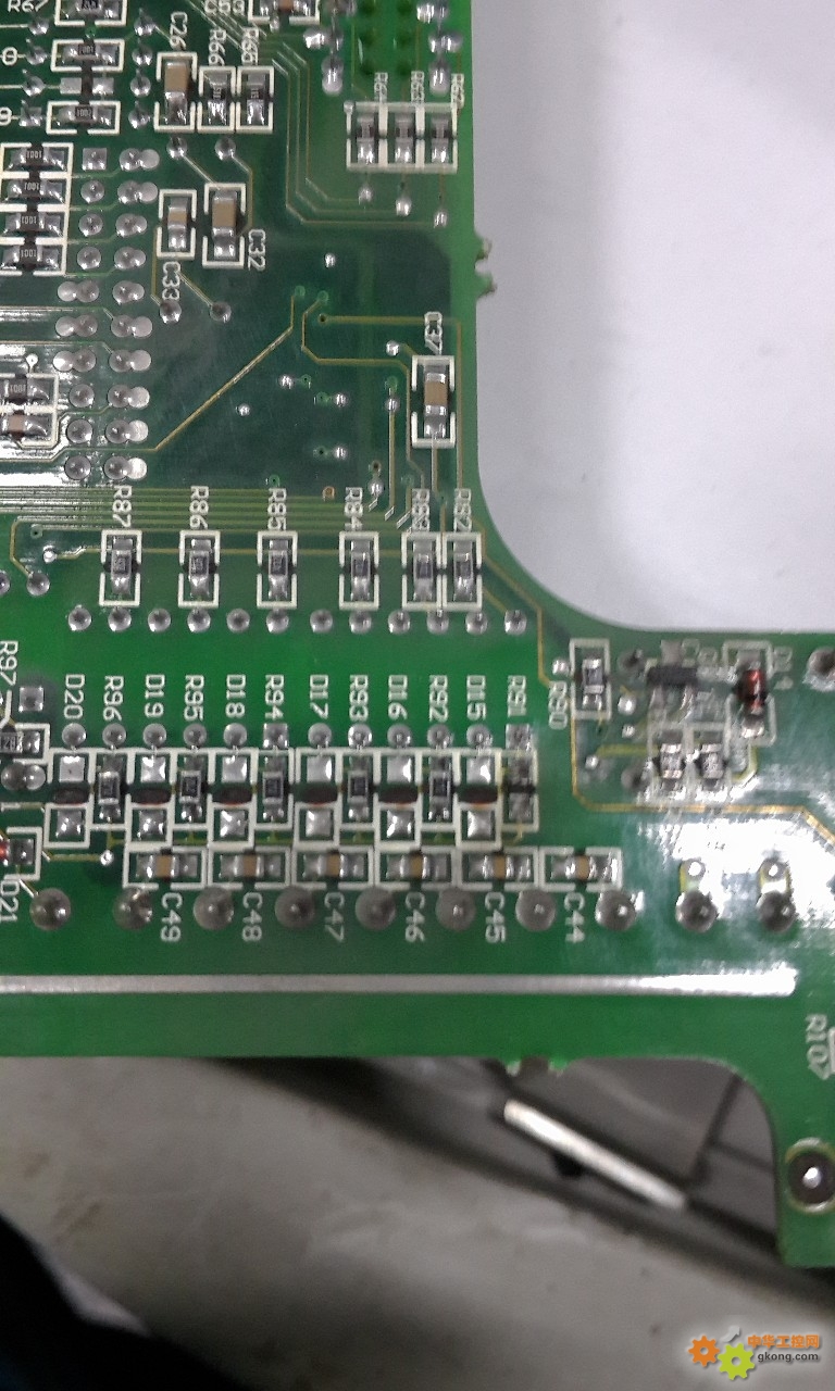

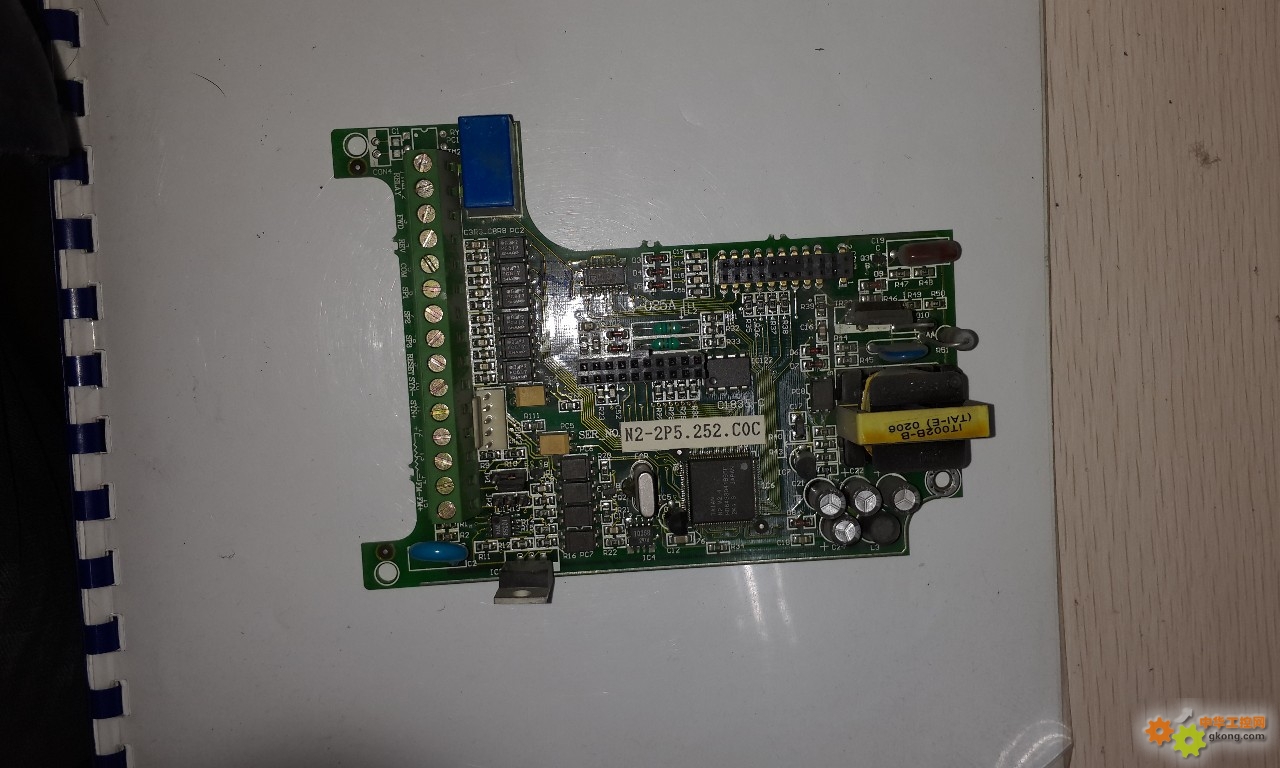

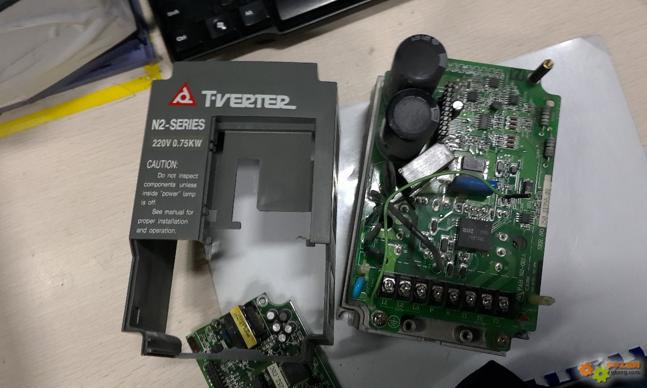

今天又一个台安的变频器坏了,听说用了快10年了,故障是没输出其他都正常,以为模块有问题,拆开看了看,还好是控制板的输入有个2.7k的贴片电阻都炸飞没了,找了两个金属膜电阻焊上就好了!

这么好只坏一个电阻。

可能是输入信号异常造成的。

电阻炸飞了都没有影响到别的。

真是幸运,只是炸了两个电阻,楼主小赚了一笔吧!
