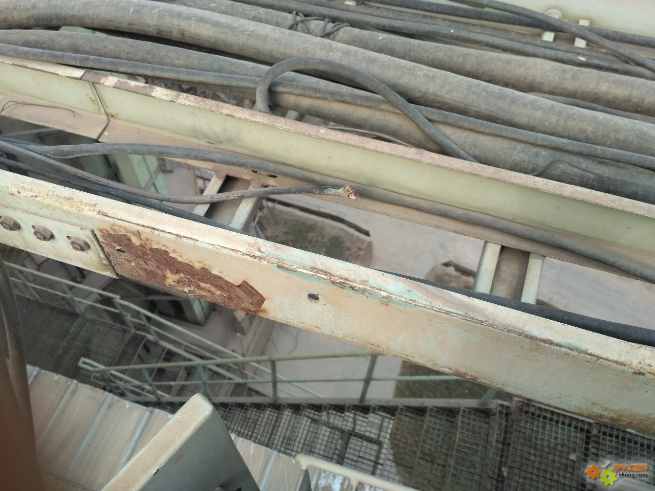

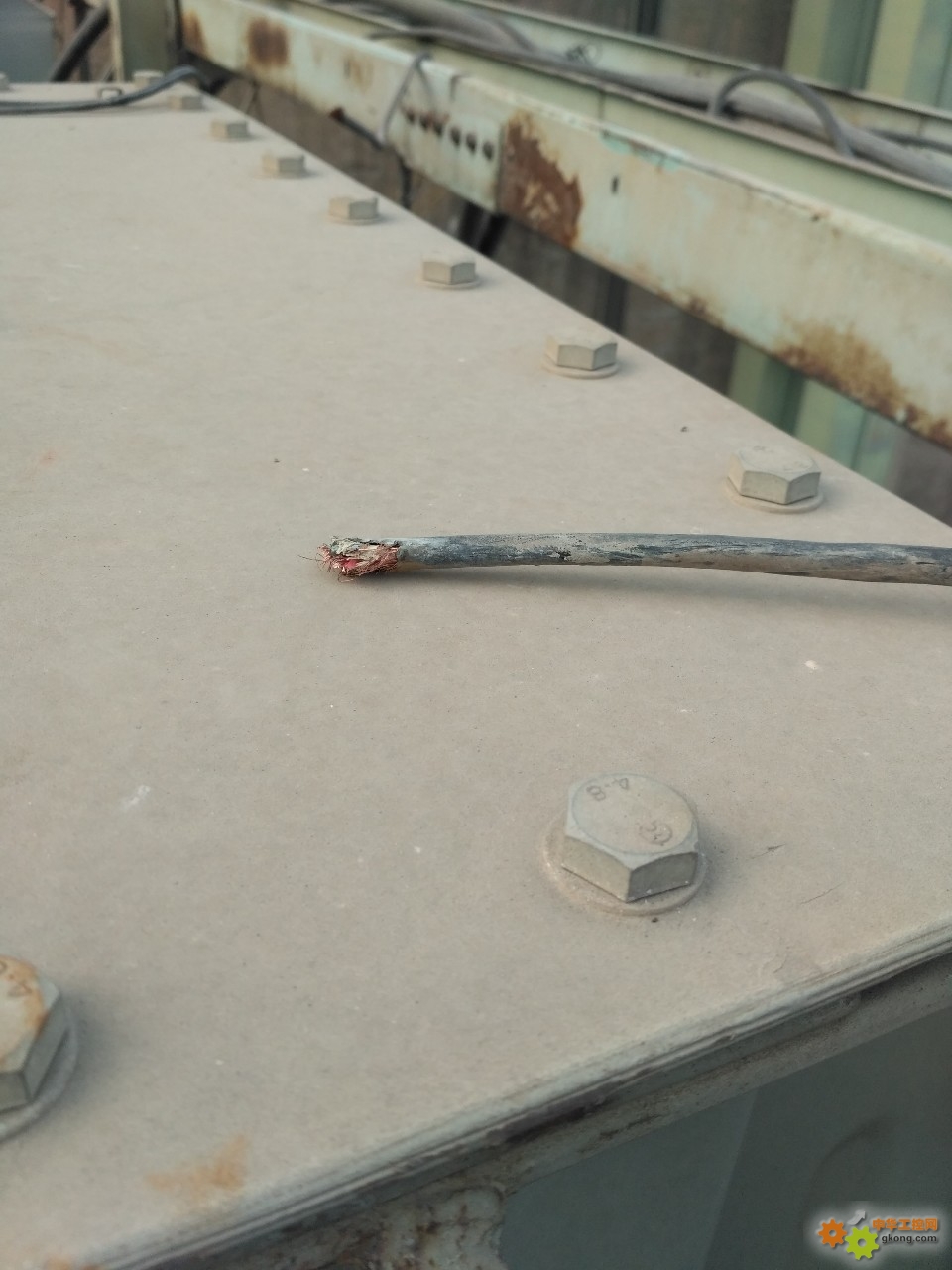

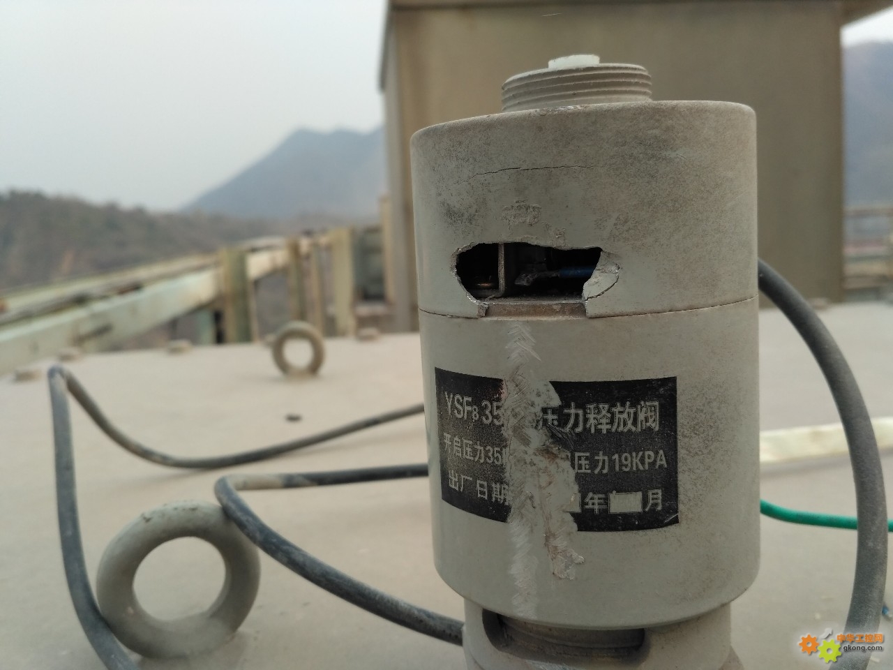

厂里进行电收尘维修,设备上是外委单位维修的,在电收尘试车时发现一变压器控制柜一上电就报警,检查发现施工方因吊装铁板操作不当将电缆拉断及压力开关撞坏
拉断的变压器取样信号电缆

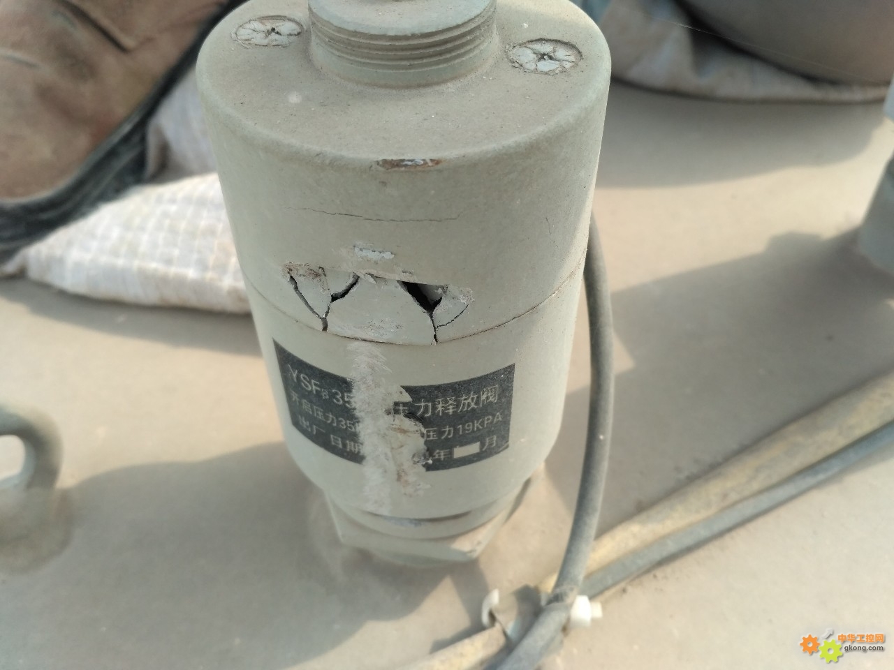

撞坏的压力开关

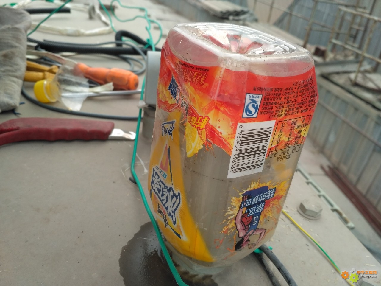

没有开关备件,将压力开关临时调整修复后做个防雨处理,待备件购买后恢复

防雨措施是个妙招。

设备验收时没有注意,和我们这一样,楼主做的防雨挺个性
