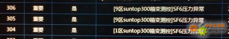

1MW的10kV的油浸式箱变最近常报SF6压力异常,眼下倒是没有影响运行,会不会造成什么后果?用不用处理?怎么处理好呢?

这个告警最近发生得好像比较频繁 了 ,发生 时间还大多在晚上。

嗯 ,是箱变测控单元上 上传到后台的告警信息。

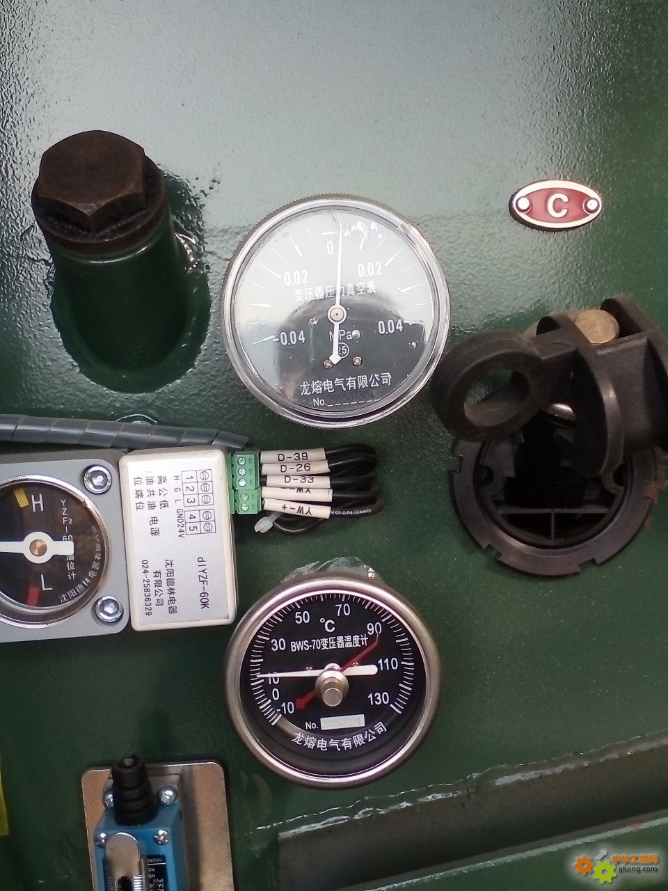

刚刚了解了下箱变厂家 ,据说是变压器的油温变化导致的。接下来再咨询 下变压器厂家 人员。

现场有压力表吗?
看看压力表上显示压力是否在正常范围内
如果在正常范围内就说明是压力传感器有问题了
要是压力不在范围内就是实际出现问题了
这种多数是泄漏了,需要检修重新补充。

现场箱变里是有压力表的,开箱检查都是定时的。
