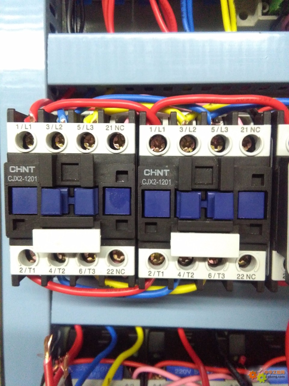

是上面换相,还是下面换相好一点。

电机正反转接线。是交流接触器,下端换线。还是上端。一般是那种接法。

一看就是正反转,上下都可以,我习惯了下面换,画电路图也是,受书本影响。

正反转电路接触器的上端和下端换相都一样,一般习惯性都是在下端换相

下面换也更安全,呵呵有时候不一定有断电的

出线那换好。

输出侧换线,规范的做法。

没大注意过,以前虽然接过线(不记得了),好像上面换也可以吧。

哈哈,这个问题其实反映的是接触器上端换向触点的拉弧严重,还是下端换向触点拉弧严重问题?对于接触器而言,情况是相同的,因为接触器的上端和下端都是静触头,动触头是动作机构。所以带载闭合或断开拉弧的情况是相同的。我们国家的标准规定,开关的动触点不能接电源,只能接负载。所以有了开关上入下出的规矩。其实主要是考虑带载动作的拉弧与灭弧的问题。接触器是无所谓的。
