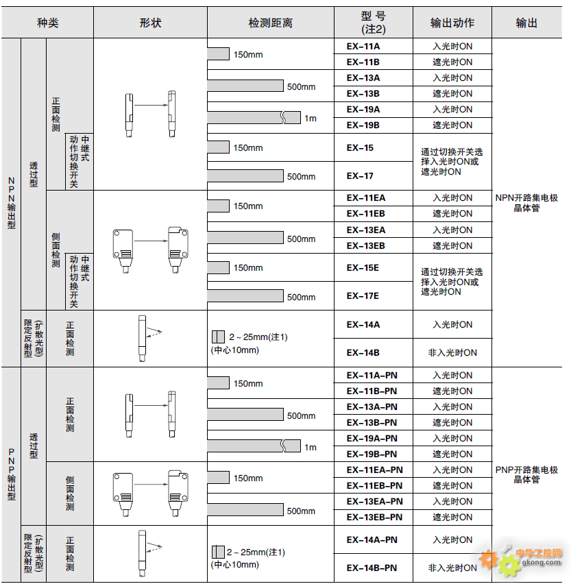

谁能提供一些对射型的光电开关型号 最好是松下的 谢谢!

就是不知道是什么型号啊 别人拍的图
哪个知道有什么牌子也是对射的 推荐一下型号 看图片对射距离应该在30~50cm之间

这是OMRON对射的,今天才下载的,松下的要找找。

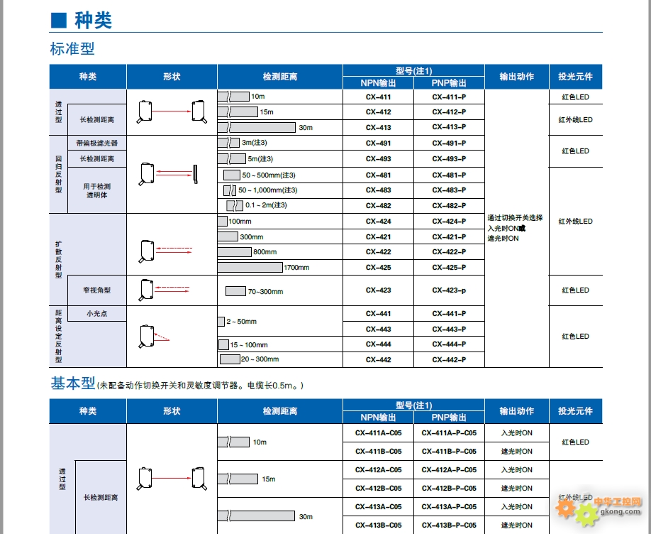

找了松下两种,长距离与短距离的,参考下。

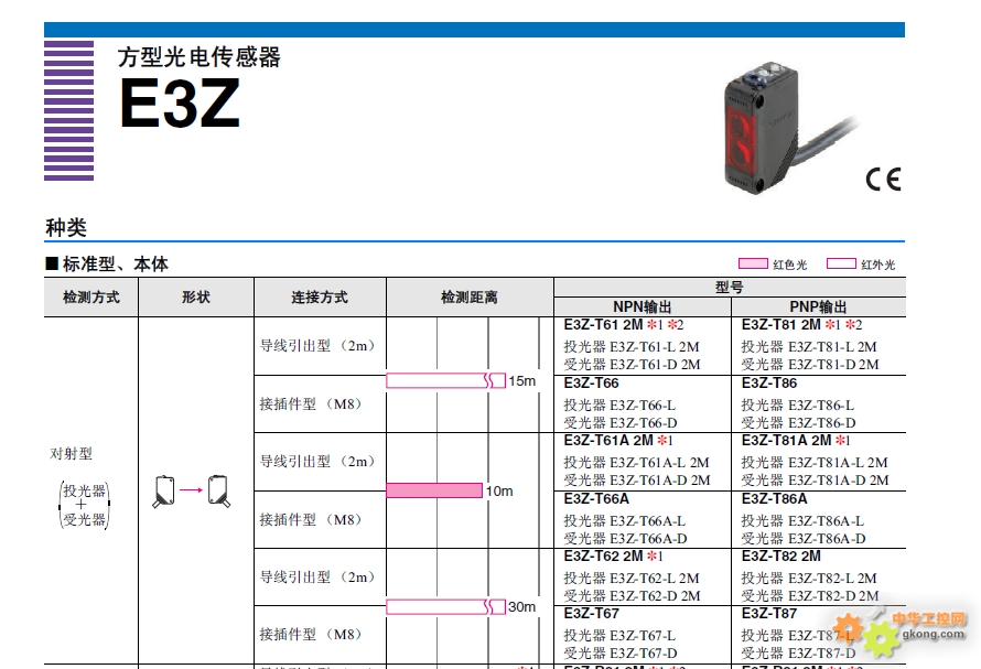

这种我经常用欧姆龙E3Z系列,感应距离好像1M我也有用过

我也是用E3Z的多些,生产流水线经常用到,距离也合适。
