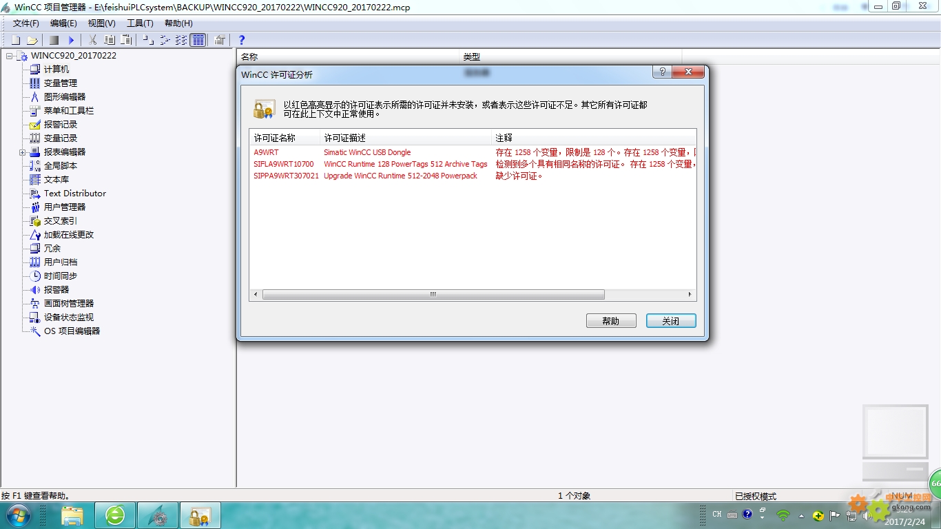

wincc7.3安装好后打开项目激活后显示没有授权,请教高手指导!!!

我用你的授权文件安装后还是不行啊,应该时变量超出了授权数量。这个这么破呢?
多少个?!

弄好了,我把老的授权删掉重新安装就可以了,老的授权变量数量只有128个,系统默认是最小的。
