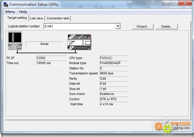

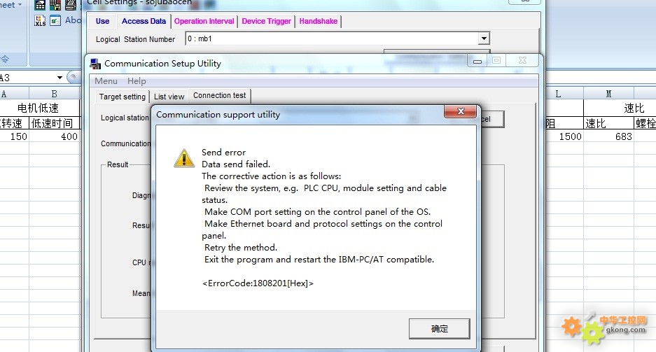

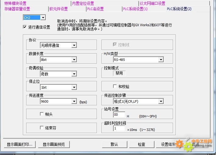

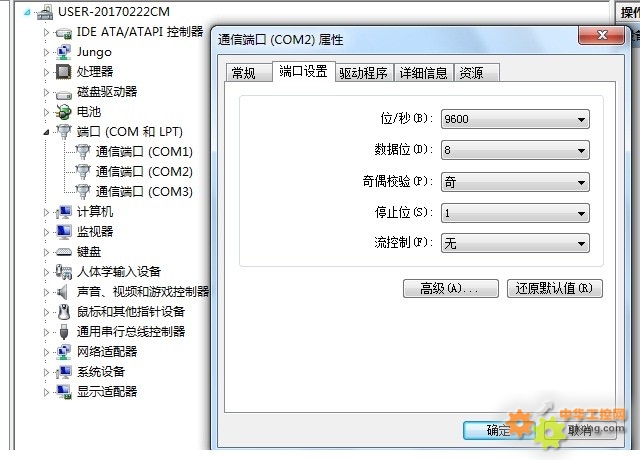

现在用FX3U-485ADP-MB通讯板卡和MX sheet通讯,无论怎么设置都无法通讯,PLC的RD灯闪烁,SD灯无反应。
PLC参数设置也是不停的换去换来设置,MX sheet也是换去换来的设置都不行,电脑串口也是换成了一样的,但是二者之间就是无法连接上去。
这个PLC和MX SHeet到底要怎么做才行?有这方面的经验请告知一下,谢了!

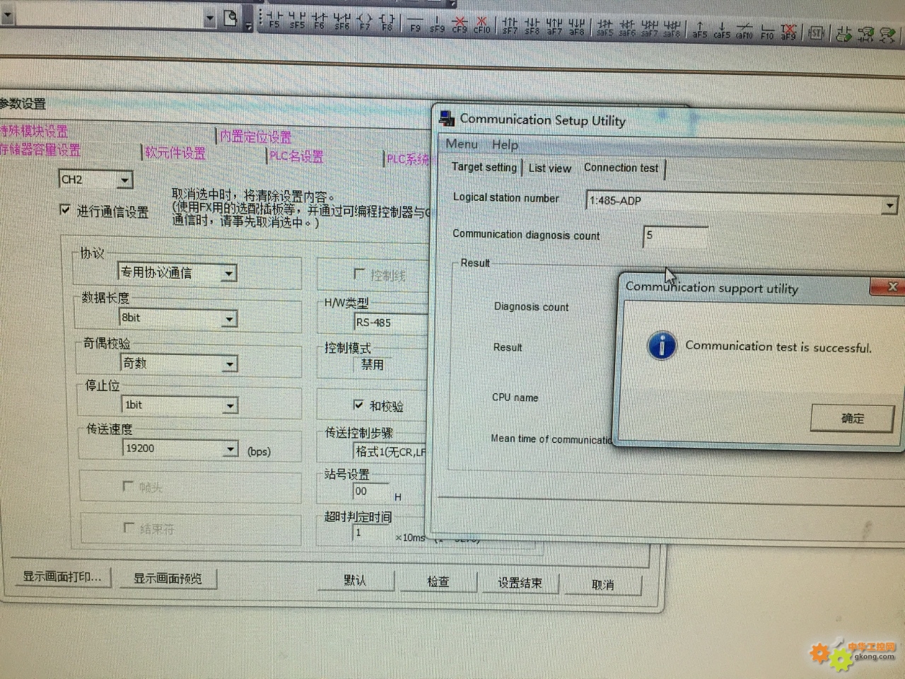

发表于:2017/2/24 10:43:29
我用普通的台式机,加了个外面买的232转485的,和PLC之间的485通过2线制连接,测试可以的了。
