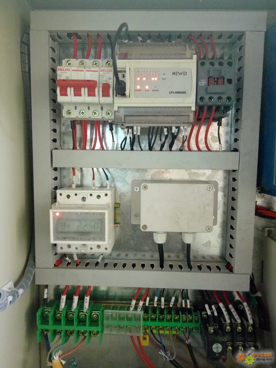

今天探索了个电柜箱,里面有个电器,冒似什么智能高科技啊!头次见到,也不知道有什么用,控制什么!请师傅们栽培我一下!多谢!

电子式电能表!

从上面的数据来看应该是单相电表

485信号采集器 楼主拍的箱子好像是计量称重的 应该把称重模块输出的模拟量信号转换成modbus协议的信号 送去plc内处理

电能表,可通讯

我看到了传感器,信号等线号,还有右边的接线盒,正如楼上所说,感觉是称重,传感器屏蔽线都接着呢。

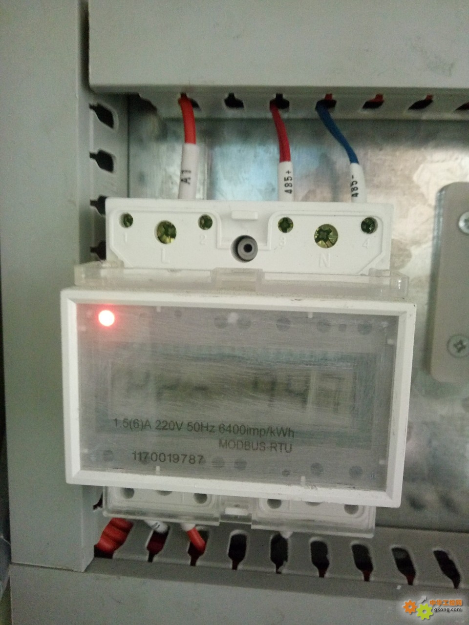

带485通讯的智能电表,6400个脉冲一度电

怎么看也是一个电子计量式电表。

看样子像智能电表。
