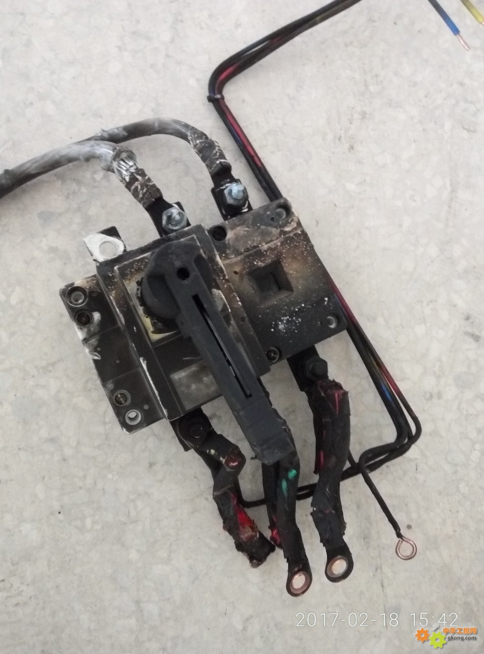

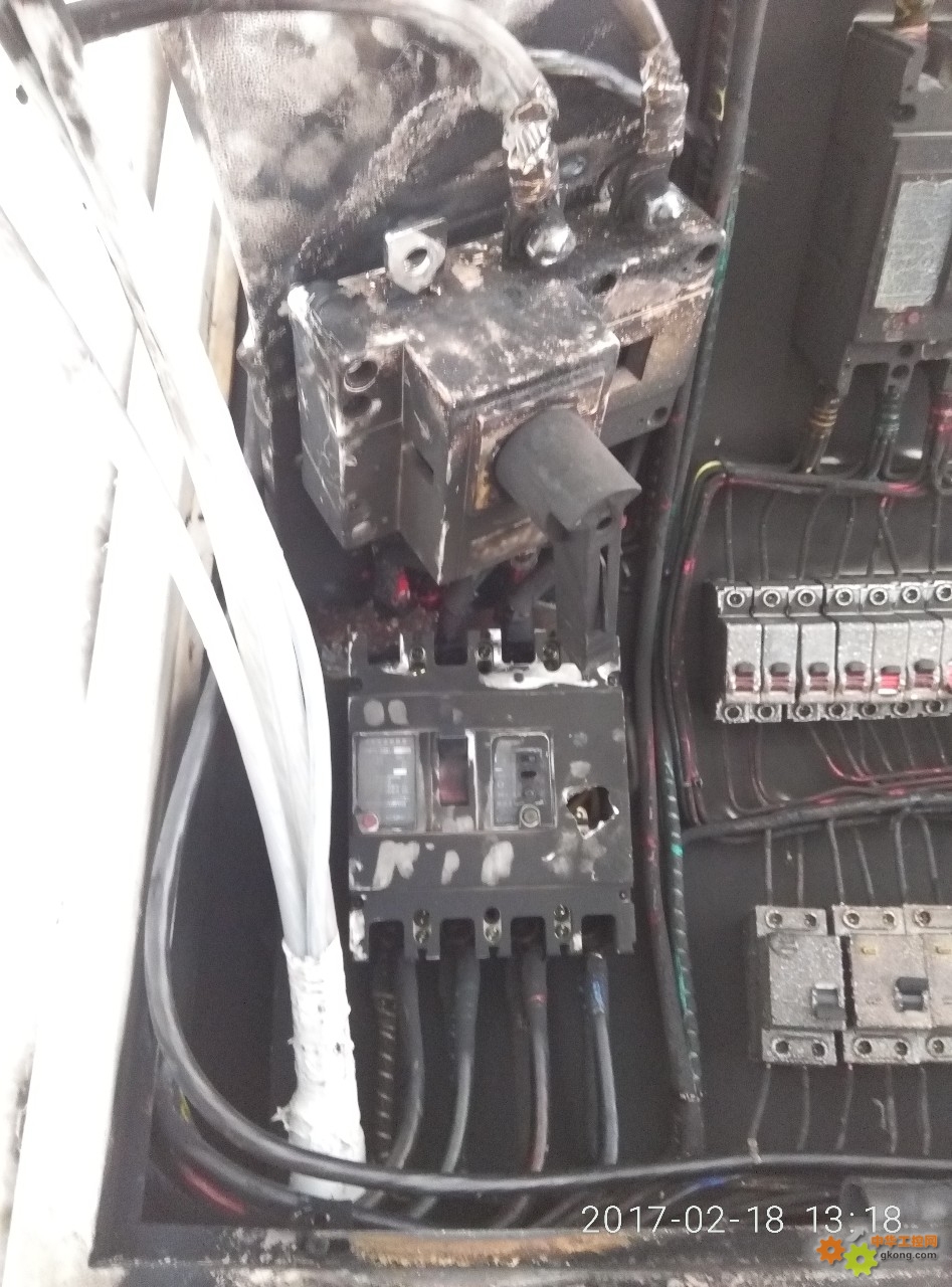

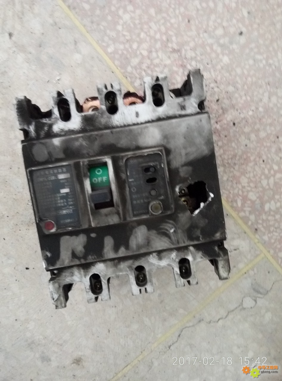

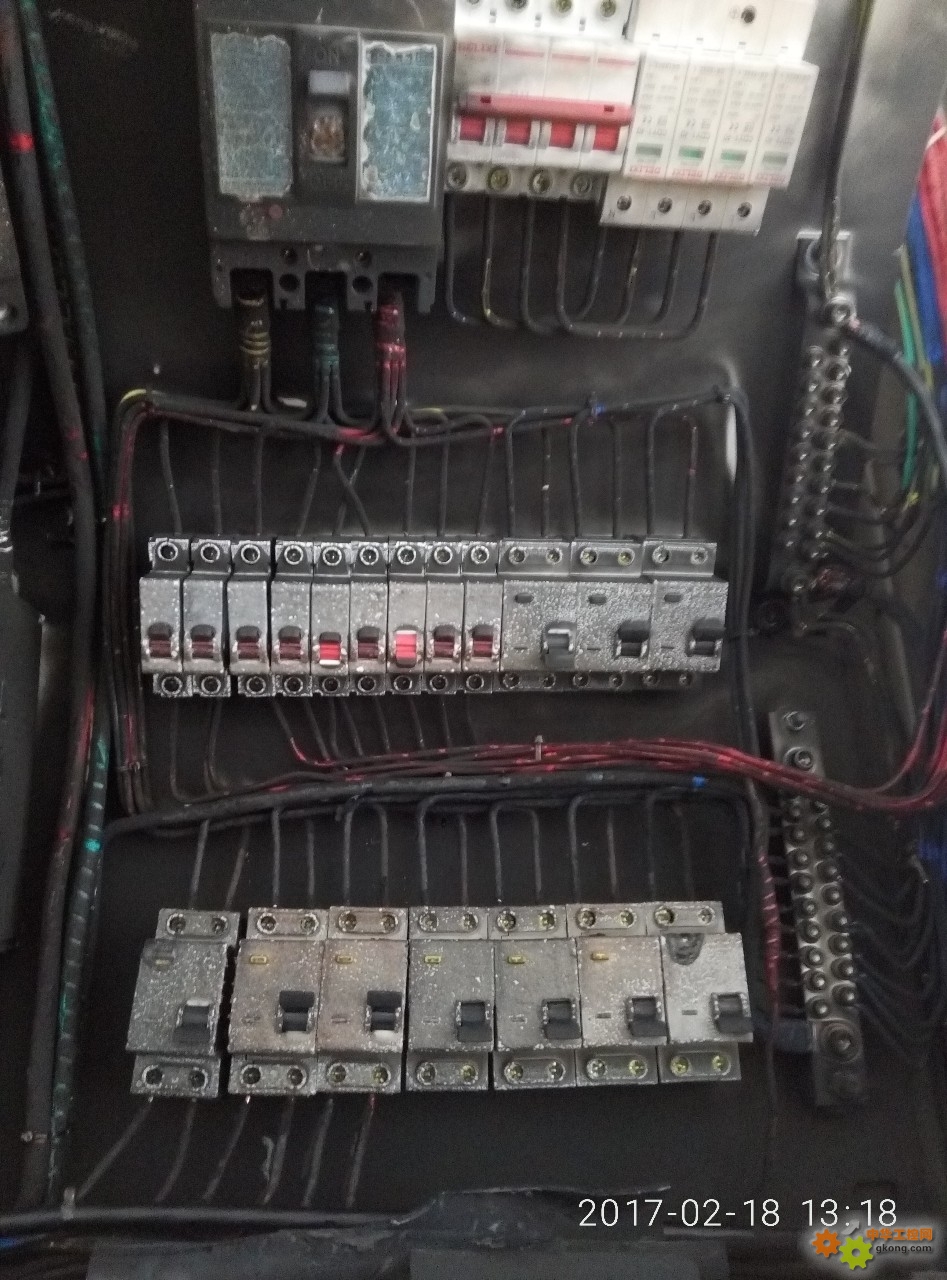

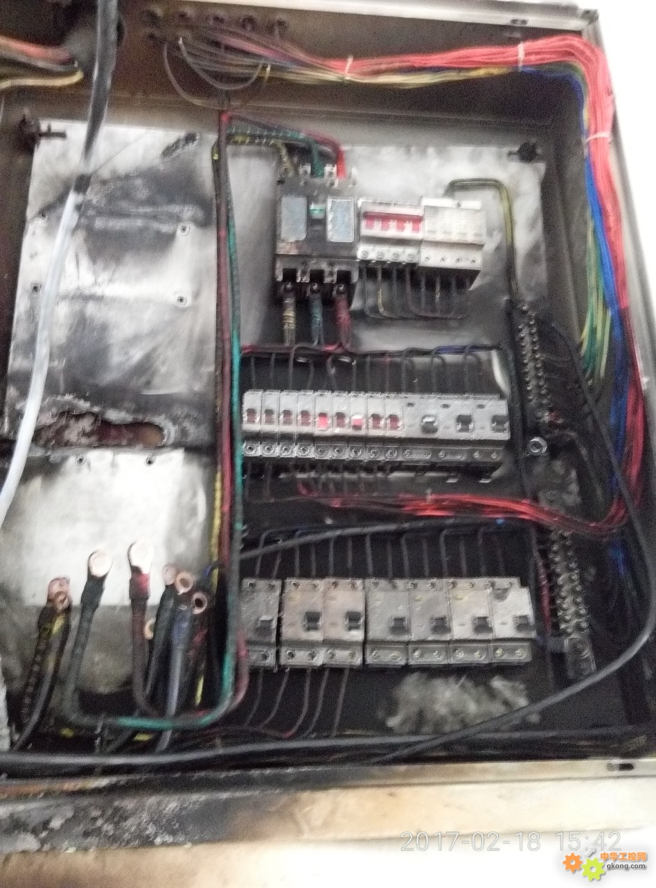

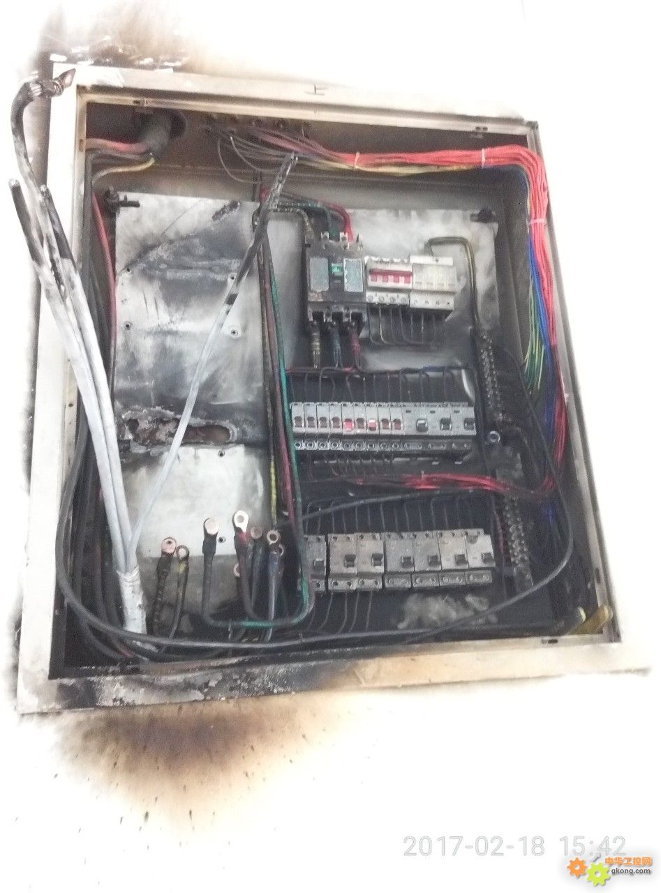

一新楼在外装修,用挖掘机平整地面时没注意到下面有电缆,将电缆拽起一节,还好外皮没有坏,但是配电箱内电缆就短路了,很严重,恢复起来费老事了,上图

看到这个主开关,让我想到了我车间的驱动器。正常直流驱动器上端都会有快速熔断器进行保护,起到迅速分断的作用。

保护都没起作用?炸这么惨烈。

烧得这么严重保护都不动作啊。

短路引起,总开关没跳不正常吧

有的小区电缆施工质量差,没有套管铺设不平等处理过此故障。
