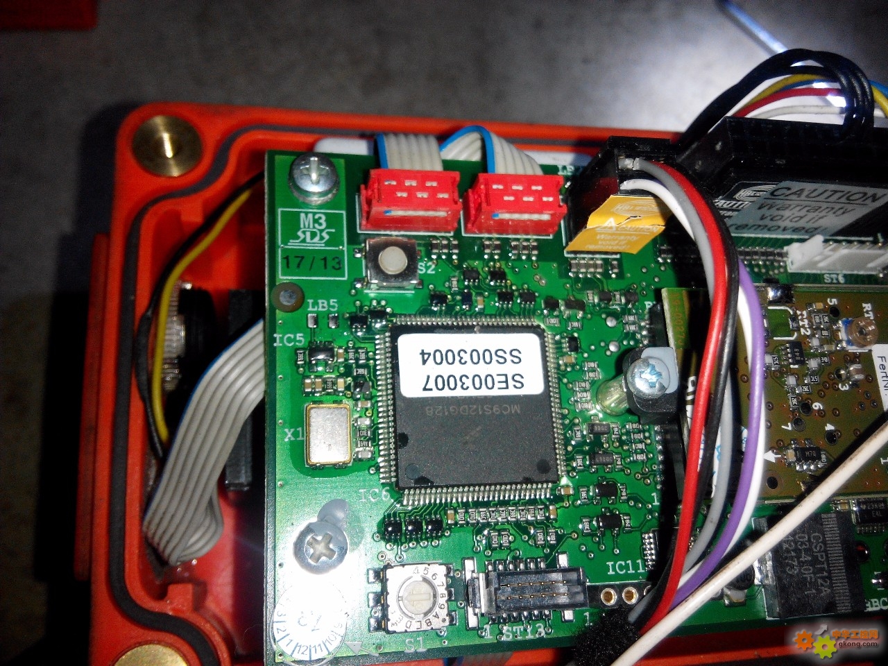

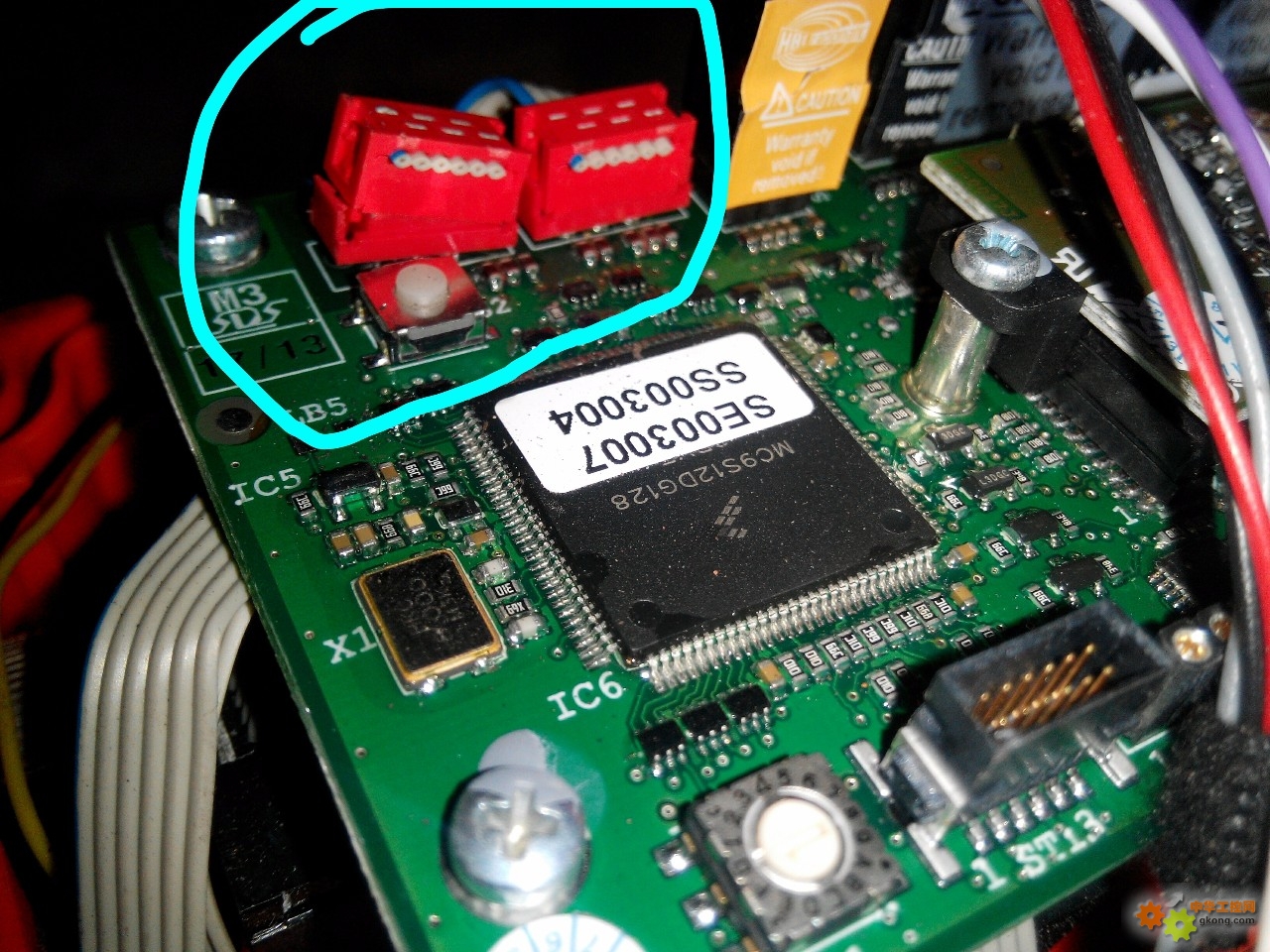

公司一台无线遥控设备,在使用过程中,偶尔出现不动作,没有任何规律。断电重启就正常。近期频繁出现,打开发现控制杆电路插头未插好,处理后一直使用正常。

正常情况下

这是厂家刚送来的新设备吗?按理在防暴盒里安装的电路板,插头不会突然松弹成这样吧。

像这种插头调试好了打上固定胶就没问题了
这样应该是有人动过的
遇到过类似,只是没见过没规律还能偶尔工作的

应该是长期使用在震动的环境中,导致的松动。
该控制盒制作工艺垃圾,工业控制部件上常用的PCB接插件,都是使用高粘度的胶水固定接插件的。估计这个设备的制造商电子厂,是做家用电器发家的。
