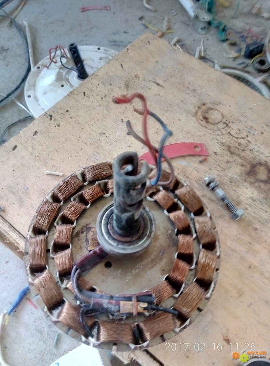

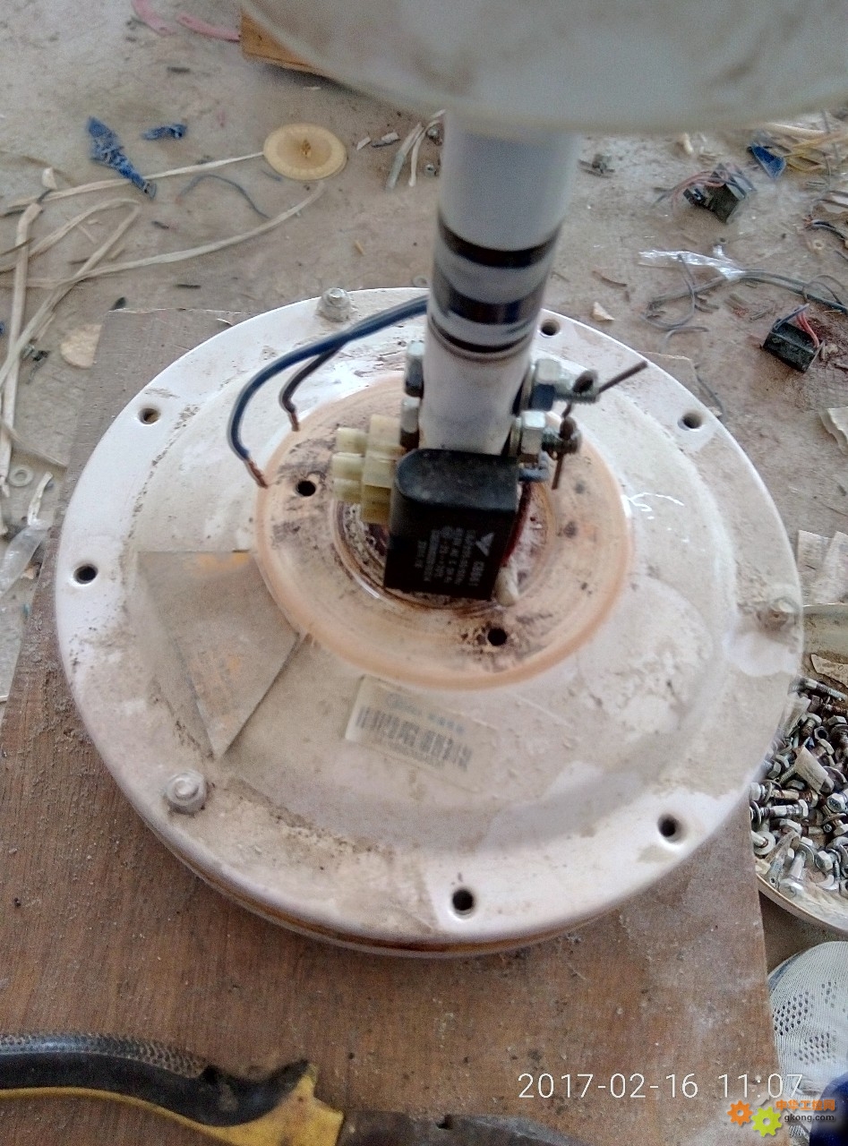

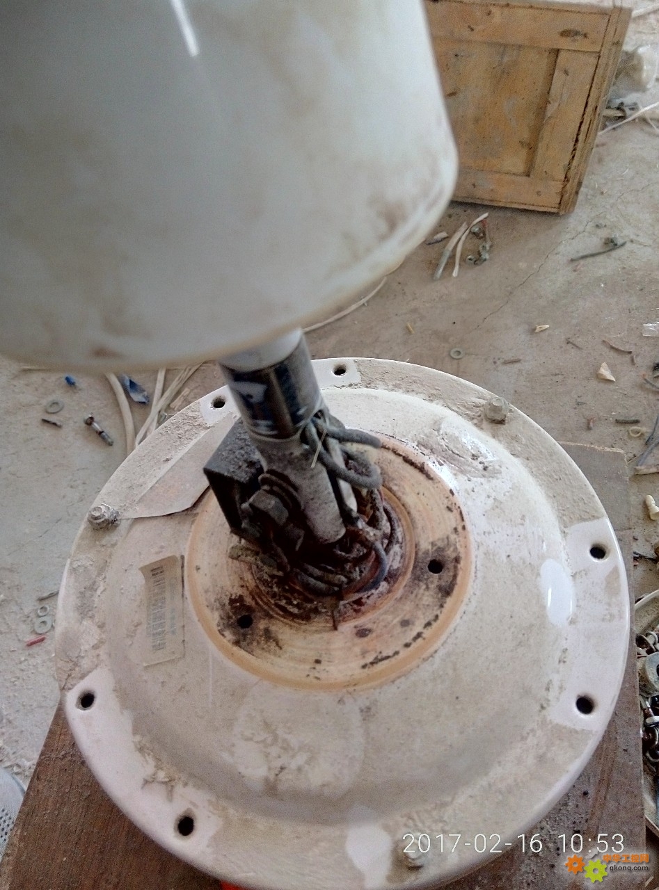

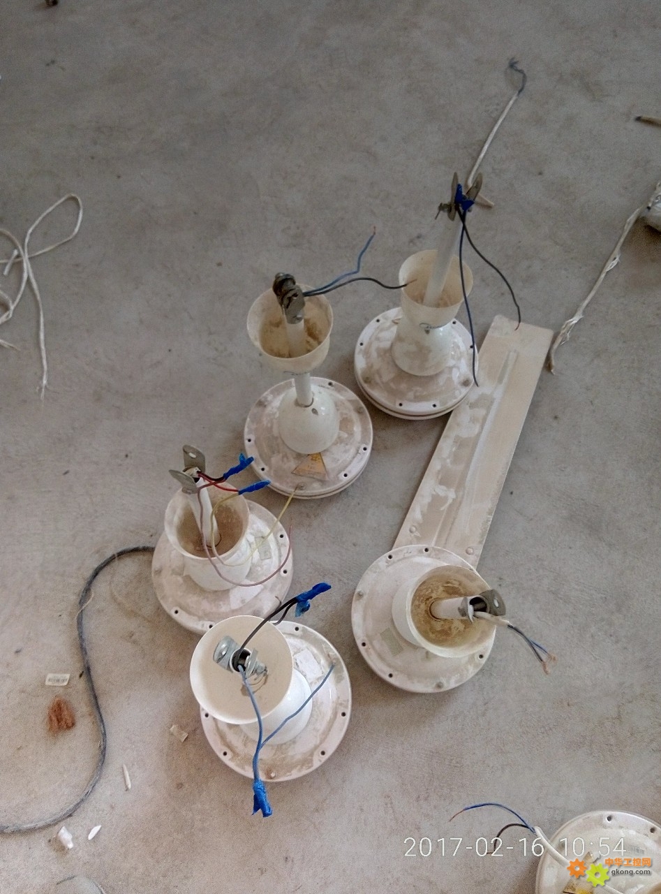

前天上坛子里看到一篇风扇的文章,今天就实操一下了,电容,轴承可以换。电机坏了就不修了

支持,同型号可以拼装几个

老款的吊扇,市面上还是有销售的,并没有完全淘汰。要说绕组烧毁重绕,其实对于在马达修理铺呆过的人来说,也不难,看一下各线圈之间的连线方法,测量线径,制作磨具绕制,装入铁心,浇漆固定。
只不过工艺麻烦,成本有点划不来。
