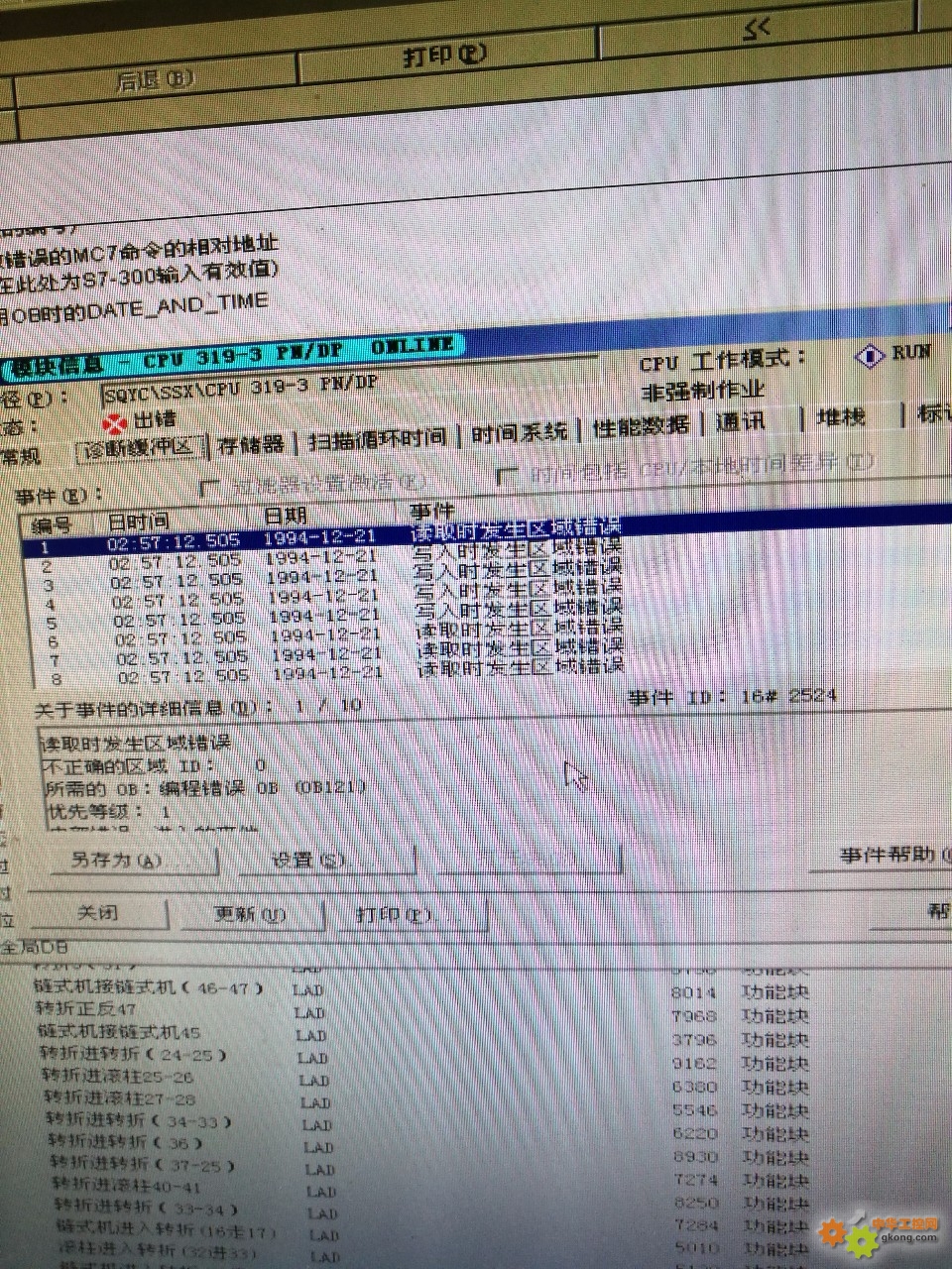

在多重背景功能块FB3中调用多个FB块,第一次调用FB1时正常,第二、三次调用时出现系统指示灯SF常亮。当将后几次调用的程序段的接口参数全部填满之后,系统指示灯SF恢复正常。但依然在模块信息中提示读取超长?求高手解释为什么会出现这种情况?

OB121:明显的编程错误。

提示OB121有错误

OB121块有什么问题检查一下吧!

因为出现编程错误,所以系统调用了OB121,因为没有OB121,所以系统停机了。

编程错误,下载一下OB121就可以了,程序编的不好,就一个一个的写,只要功能达到了就行,不必要要求程序那么的高大上的!

然而相同FB块在出错程序段所在的FB块中调用过没有问题呀

调用的参数地址可能有问题,检查是不是重复了
