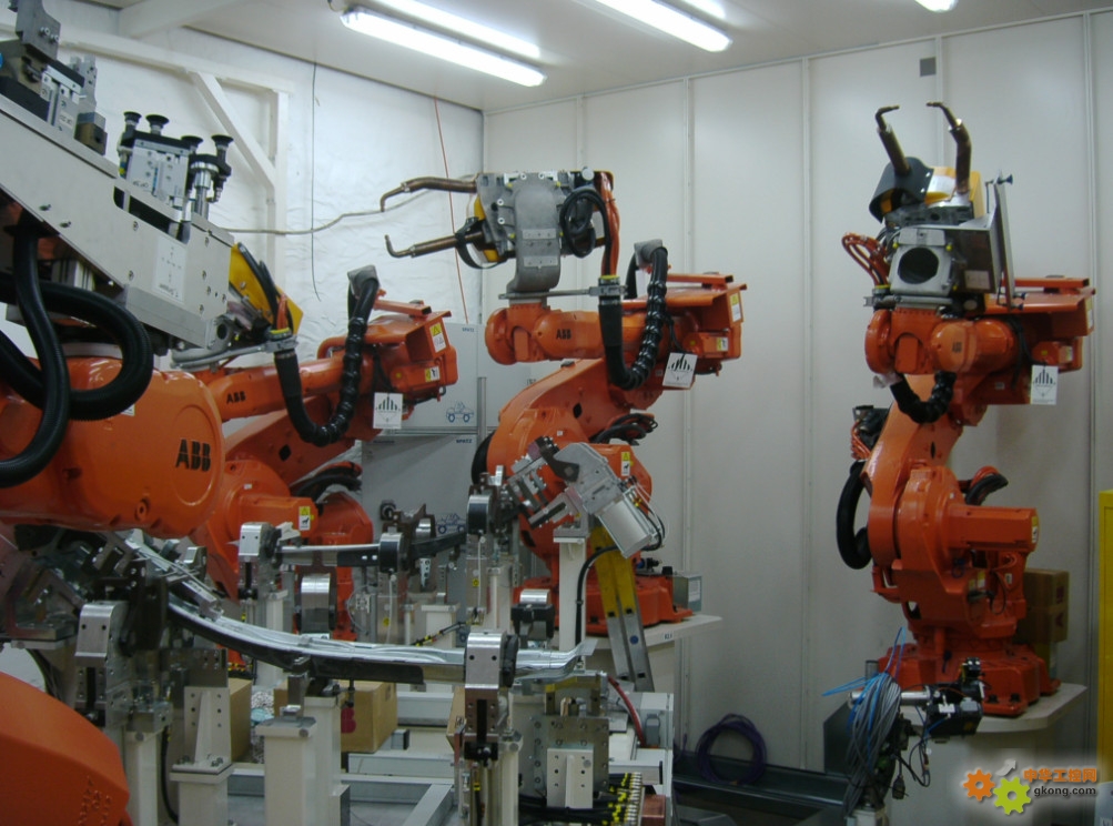

其实,关键的技术在于控制箱内部,可以开箱拍照吗?

发表于:2017/2/16 9:49:02
回复 #1楼 cfg168
无非就是PLC、继电器、安全继电器、远程模块、网关、电源这些东西啊。

发表于:2017/2/16 9:51:07
我想知道焊接这一部分是先扫描出焊缝的轨迹,然后再机械手跟着轨迹走,这个思路是对的吗?

发表于:2017/2/16 9:51:53
菜根
在
2017/2/16 9:49:02
机械手的控制箱,是通过通讯线路和其他设备连接的吗。

发表于:2017/2/16 9:52:38
为什么总感觉会撞一起

发表于:2017/2/16 9:55:07
回复 #4楼 cfg168
是的。现在我们一般使用PROFINET来通讯。

发表于:2017/2/16 9:57:44
回复 #3楼 mengx9806
是对的,但不全是这样。
一种是先扫描一遍焊缝,然后再重现焊缝的位置进行焊接。
还有一种是将激光器安装在焊枪的前端,比如大约30mm的位置,一边焊接一边纠证焊缝位置。

发表于:2017/2/16 9:59:54
回复 #5楼 zixisheng
机器人项目,如果存在相互交叉的工作区域,在调试过程中,有时真避免不了相互撞的事故,只能尽量减少这种事故,事前的路径规划、区域设置、逻辑设置、防呆处理就非常重要了。

发表于:2017/2/16 10:01:15
回复 #7楼 菜根
一般来说,第二种用得较多吧。这种激光跟踪的,国内有没有做的比较好点的
