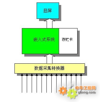

在线记录仪是安装在每到机车,它通过各种传感器获取机车运行状态相关的数据信息。这些信息首先被实时地显示在机车显屏上,同时被按时间顺序保存到存贮卡中。在线记录仪由数据采集转换器、嵌入式系统(包含存贮卡)和显屏三部组成,结构图如下所示:

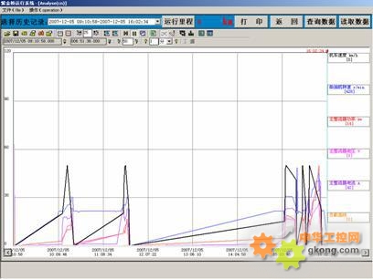

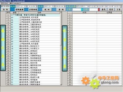

数据分析系统完成了从存贮卡读取数据,并将数据归类存贮。系统通过图表方式对分析后的数据进行显示、查询和打印。主要交互界面如下所示:
通过查询界面可以快速标定超限数据及数据产生时间,通过与其它数据相接合,分析产生的原因。通过趋势分析界面可以观察到在一段时间范围内机车状态及运行趋势。
