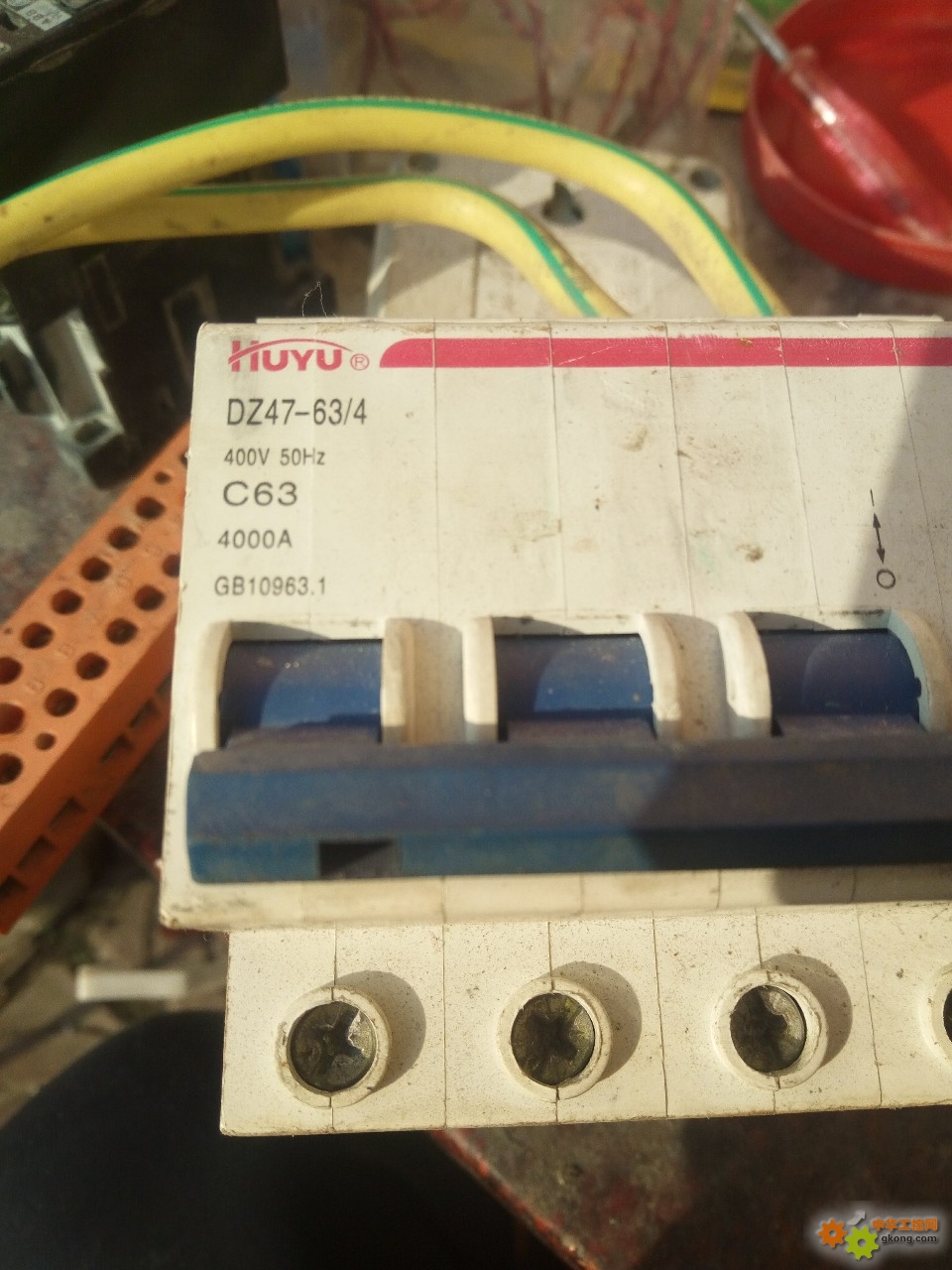

C63A,这个额定电流怎样解释?

空开,接触器,闸刀等等,都标注额定电流值,现在问题是此电流值是一相通过的额定值,还是三相总共只能通过的额定值?

额定每一相正常工作电流值。

断路器的C表示的是负载类型吧?一般都是针对非感性负载。C型开关不适合电动机的进线电源开关使用。63A指的是开关触点的额定分断电流。

每一相电流值。

单相的电流

你这空开不能控制电机,控制电机用d系列的。

你哪看出人家控制电机了?再着谁说不能控制电机了,选合适了也可以,当然没D型的效果好

一相的电流,很多都用在电机上的,没毛病

可以用,但最好用D系列的
