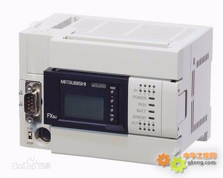

FX3U-16MR/DS DC24V 无输出,是什么原因?
这个型号的PLC输出接线与常规使用的(FX2N-48MR-001)有什么不同?

输出点上下两列编号一样都是Y0--Y7

只有8输出的PLC,还是继电器输出的类型。
首先使用笔记本电脑和编程数据线连接PLC控制器,运行编程软件,执行强制输出任意的一个Y0~Y7端口,查看输出状态指示灯是否能够点亮,然后使用万用表的蜂鸣器挡位,测量相关接线端子排的端子,是否能够导通。

指示灯亮,输出端没有 com 只有y0-y7 上下各一排

16点直流j供电型,继电器输出型是每个单独独立输出,两个Y0是一对、两个Y1是一对....

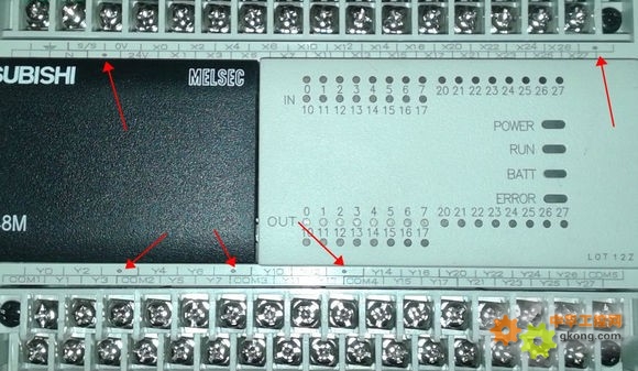

图片你看一下

16MR只有8个输出点,每个点的公共端都是单独的,所以标法就是Y0 Y0 。。。。这样的;
