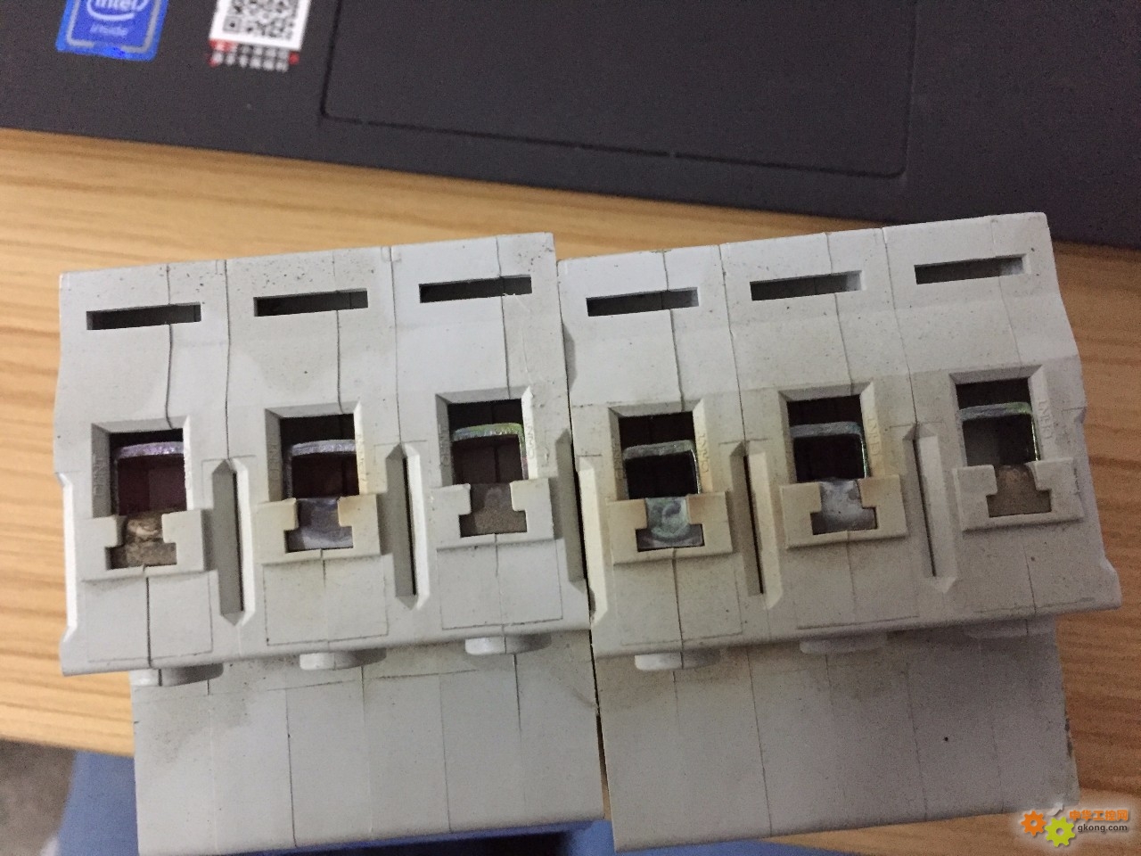

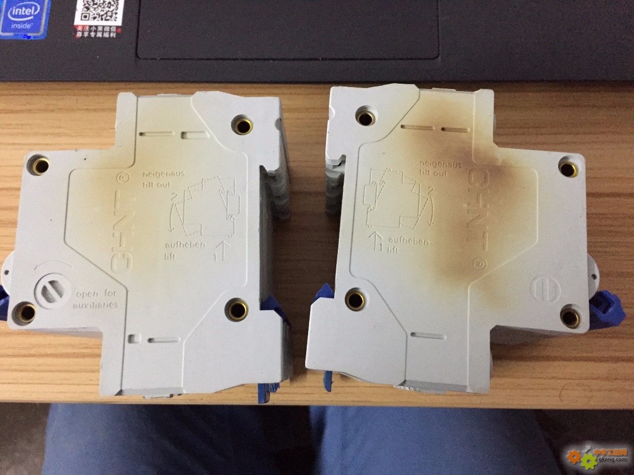

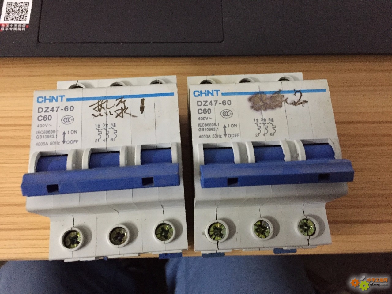

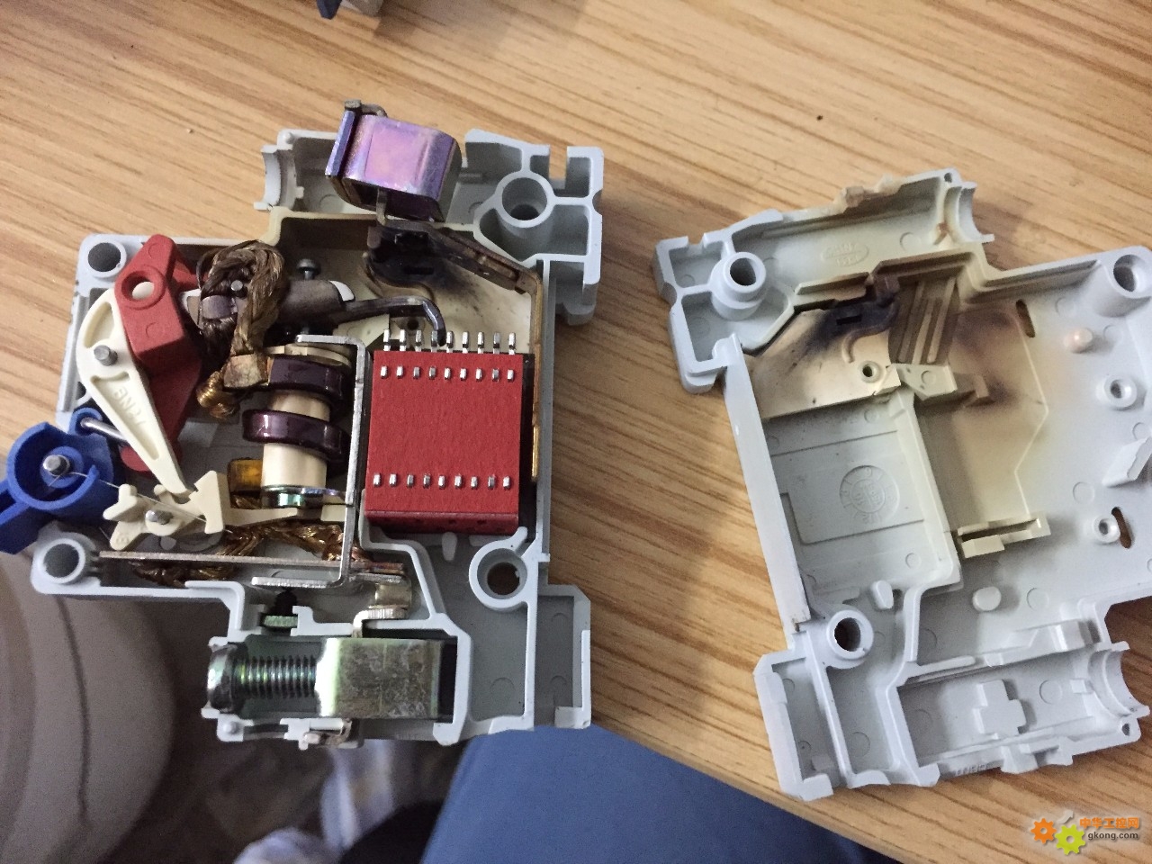

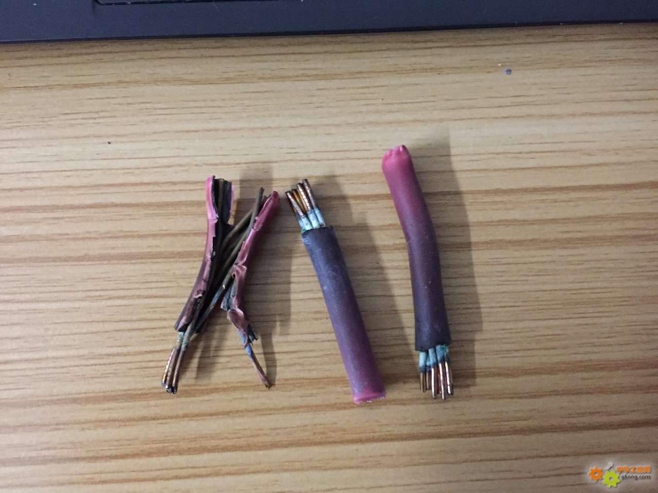

一台中央空气能热水系统,使用2个60A的三相空气开关作为电源开关,昨天面板报警缺相,发现缺相那一相的进线有老化迹象。今天更换新的空气开关后,拆开看缺相的那一组里面触点已经烧没了。拆线的时候没发现进线有松动,应该不是进线接触不良导致的吧?那就应该是空气开关质量问题?

进线没有压接端子?
还是接触不好吧!

如果是进线接触不好空气开关内的触点为什么会烧焦?这个开关并不是经常开启关闭的,而是一直开着的。

是不是买到假货了

又是假货?这个锅我不背。

进线出线螺丝都很紧,接触器出现发黑的我都会提前换掉,除非表面看不到的(当然没钱买热成像仪,只能看表面了)

看图片触点经常拉弧,应该常用空开直接控制电机,空开不能长期反复带载开断,正常情况下接触器控制电机这东西很难坏,如果过热保护,电弧应该拉成一条线,而不是集中在触点附近。
我认为空开直接控制电机出问题是迟早的。

我决得也是
但有一点行不通
为何只有这一相烧坏?
