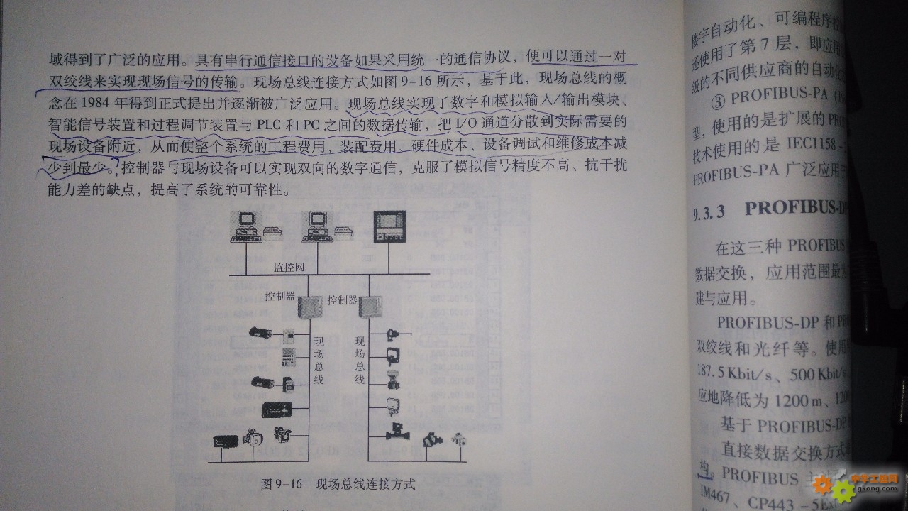

如图,没有实际项目练手,不是很理解这段话的意思。原文是:现场总线实现了数字和模拟输入/输出模块、智能信号装置和过程调节装置与PLC和PC之间的数据传输,把I/O通道分散到实际需要的现场设备附近,从而使整个系统的工程费用、装配费用、硬件成本、设备调试和维修成本减少到最少。

现场总线有很多优点,但已存在一定的问题,总线的某个节点出问题,有可能就会影响全局。对费用的说法是否太夸张了,省了电线,但一台总线仪表的费用可以买一车线了。

现场总线意思是把把现场的信号通过总线通讯的方式发送到控制器 比如说现场有十个开关量信号用硬件接线的方式需要十一根线 用总线通讯就只需要一根双绞线 加一个现场从站就可以了 就节约了布线时间 和线缆 以后维修也方便

不得不说现场总线的发明,确实是技术进步,降低了工程的施工难度。但是目前的总线通讯技术,因为有专利权的归属性,价格比较昂贵。
总线通讯系统的组成,其实就是降低布置线路的费用而已。

在一般工厂内用得还是不是很普遍。大公司做大型设备才会用到。

其实对书上这些内容的理解不能单抠一段话,我觉得还是拿一个具体的例子去学习下比较好懂些。

通讯可以冗余。
其实省的人工费用,现在企业经营最大的成本是人力成本。

现场总线简单点说就是现场的输入输出或者传感器等不需要每个信号都用一条电缆连接到PLC、而是通讯的方式将这些信号传输到PLC;比如一个按钮信号就需要两根线其中一根线要连接到PLC的输入点如果有几十上百个这样的信号就需要几十上百根线如果全部用带通讯功的开关的话就简单了直接用一条通讯电缆将它们连接起来;比如西门子Probus总线、三菱的CCLink总线、EtherCAT总线等

关键是模拟量信号不会因为传送距离远或传送过程受干扰而影响PLC的采集精度,至于布线方面个人认为还是其次。
