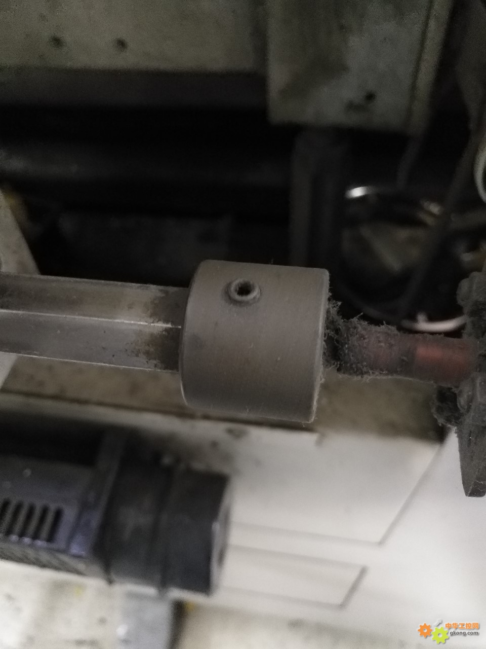

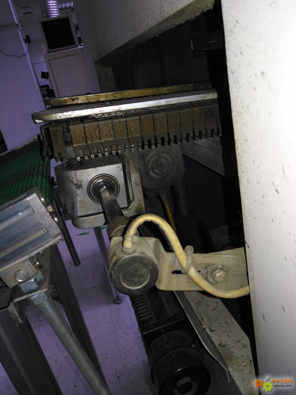

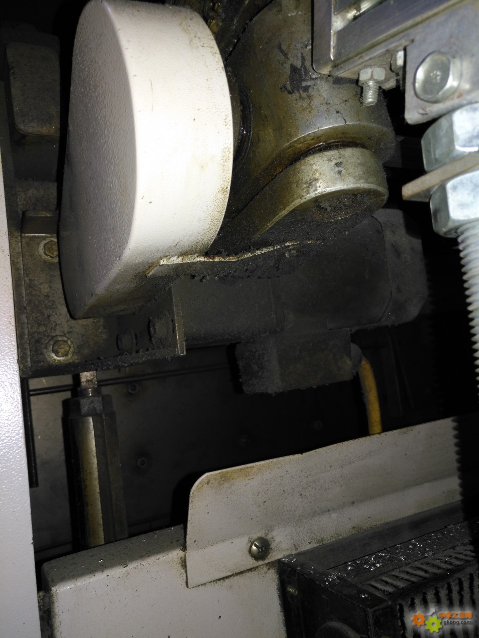

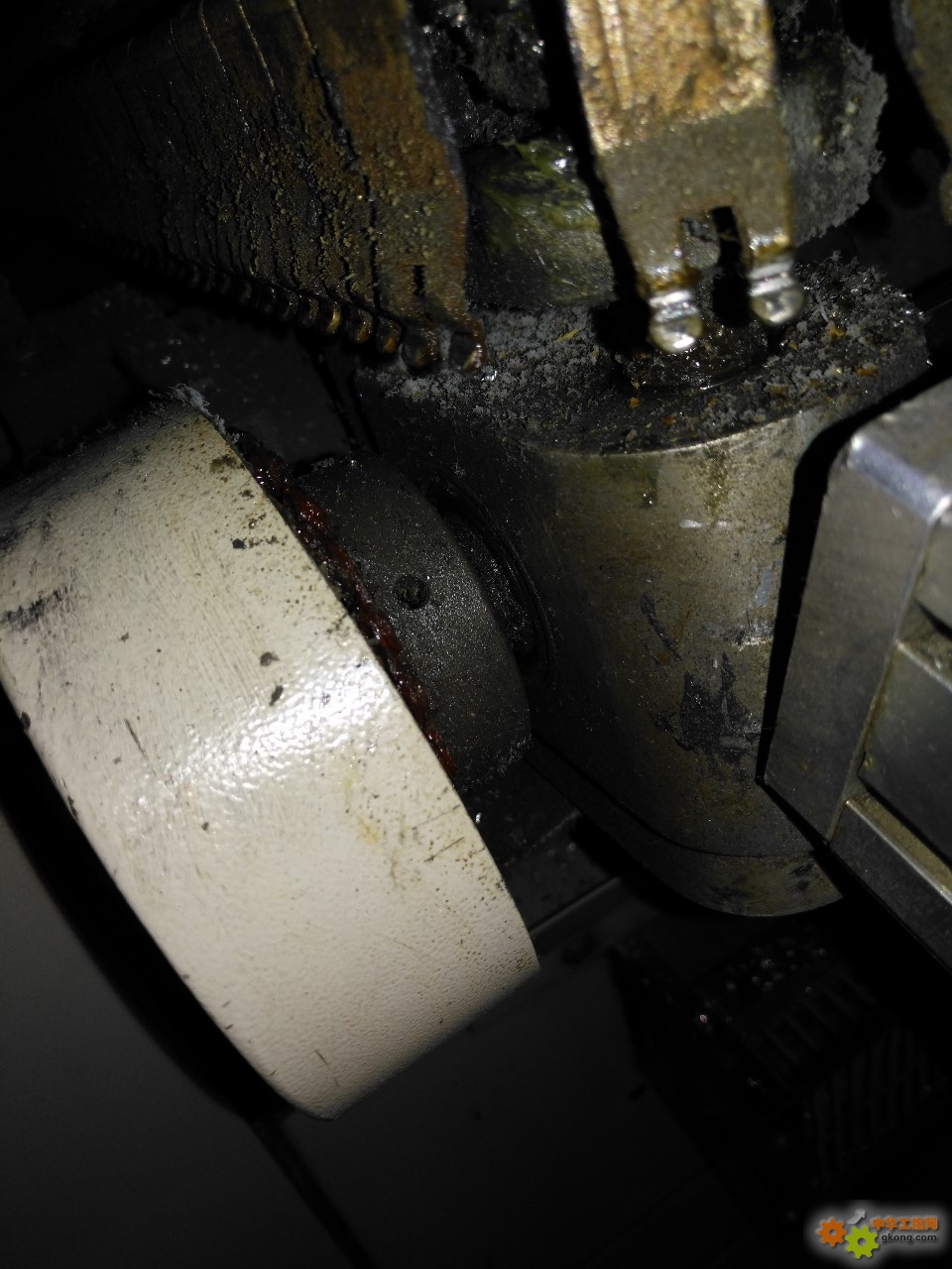

需要测链速,要再安装一个编码器,可是电机上已经安装了一个,要想再装一个自己测速用,怎么装呢,新人求解答

编码器按外形分为两种,有轴型跟轴套型,不知道你当前装的是哪种,看看另外一种能否同时安装在一起。

你这空间还有
再套一个上去吧!

有一种空心轴编码器

精度要求很高吗?不高而且转速也不是很快的话,可以考虑用接近开关测速,安装上会容易些。

如果你要省钱直接用一个直流测速电机就可以,再用一个显示屏就可以看速度,安装好要校正一下

这么长的轴,直接再套一个空心轴的
当然也可以在电机风扇端再加装

是否可以考虑把编码器信号再分一路出来用。

测速可以采用增量脉冲型的,这个轴与已安装好的编码器中间还有很长的距离,可以再装个增量全空心通孔的编码器在上面测速
