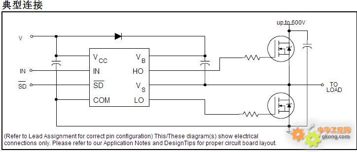

这个图里面的IR2014S我在3脚加正2脚加负下桥导通了,
可是2脚加正3脚加负怎么触发不了上桥呢?
请问哪位知道这光耦是怎么触发的?

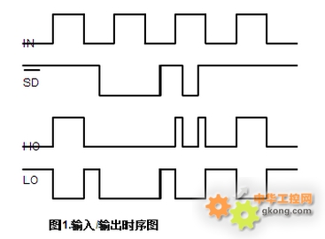

刚找到了时序图大家可以看一下

HO和LO互补反向输出,SD是片选信号IN是PWM输入信号。但是按照标识来说,SD应该为低电平才是有效但是逻辑输出图指示的是高电平有效。我也糊涂了,求高人解答。 我说的也不严谨,SD是输出使能信号,在不使能时候HO和LO都为低电平输出。

自举电路先要下桥导通给自举电容充电,才可以触发上桥

上、下管由一组电源供电。下管先通,自举电容充电,上管才有供电条件。
静态时上管驱动无供电,无法导通。

咸工,IGBT栅源极电阻代换怎么代换的,原来的电阻是49.9千欧,我现在手里有513的和473的用哪种好,并且所有的栅射极都要换掉吗?

常用栅、射极并联电阻的电阻值为5k~10k。在此范围内选值都可以的。
