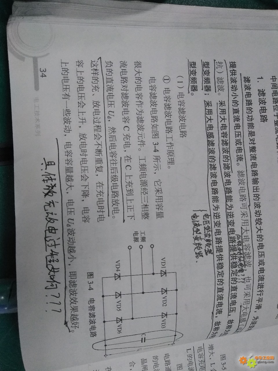

请问一下大电容滤波的过程是怎么样的呢?为何电容容量越大滤波效果越好?

同时对电容充电和同时为后级放电电容的电压值是如何的变化?
只有对电容充电,后级没有用电时电容又会怎么样?

电容器是什么属性的元件呢?它是储能元件。电容器就像是蓄电池,他可以通过充电储能,再通过放电耗能。所以它的容量越大,储能效果就越强,使电容器两端的电压保持稳定的时间就越长。仅此。

那放电的时候是应该这样理解吗:放电是电容电荷减少电压减低,但电路还在整流给它充电,所以电压依然没变?

把他理解为水库吧

用于滤波电路时比作水库或者水缸是恰当的。

电容就相当于蓄电池工作在冲放电状态

50HZ交流电整流后全部为正半波,电容充放电的过程很快,波形被电容“拉平”,也可以称之为脉动直流电。

电容是记忆元件,是有动态过程的。放电开始时因为储能的作用,电容端电压是不会降低的,只有随时间放电电荷不断地减少,才会把电容的端电压拽低。所以电容器是有一个放电时间常数的。电容的充放电特性,由电池的容量、材料决定。
