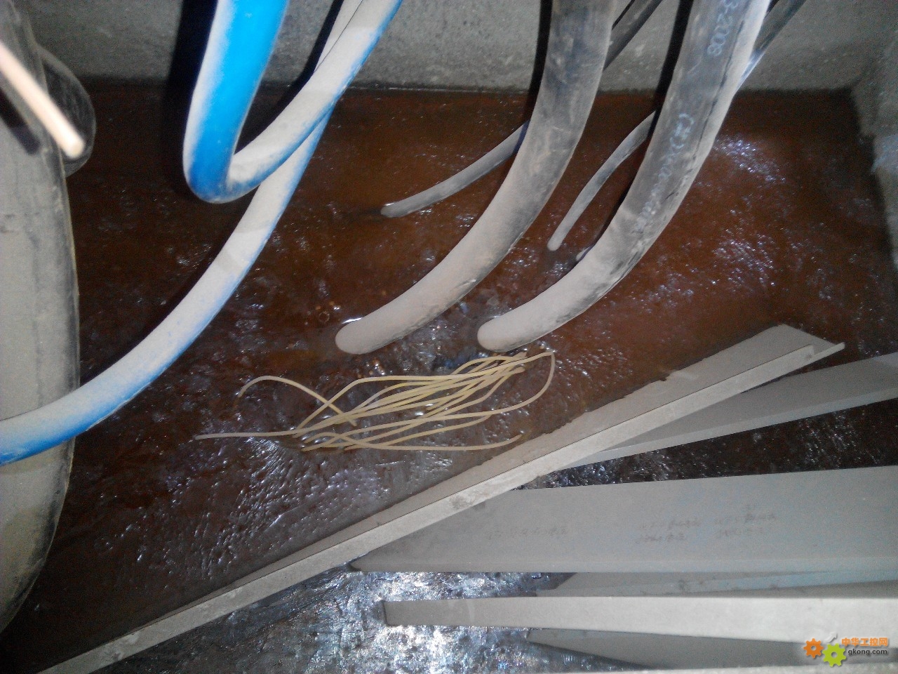

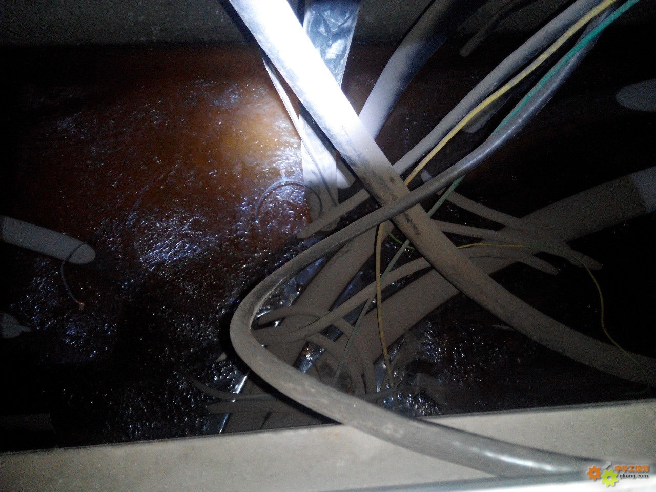

现场配电盘内的电缆沟积满了水,结冰了。
我最担心的有一颗电缆当时破损,未用防水胶布包扎,别放炮了

是电缆护套破损吗?可能往护套内渗水,不知结冰会不会有影响。
有一个电缆黄色相线破了,当时用的黑胶布,未使用防水胶布,谁也没想到这会结冰

有些危险,最好改一下

如果你的配电系统的保护设置比较完善,只是单根电线破损进水应该不会引起电缆放炮的,但是会导致漏电跳闸,建议还是尽快处理。

发表于:2017/2/2 9:58:01
回复 #5楼 646270767
现在祈祷,不要放炮。等冰化了,赶紧排水
破损的电缆彻底绝缘处理
找到进水根源,避免下次再次出现。

只要你用电,电缆边的冰就会化开,破损的就可能漏电
