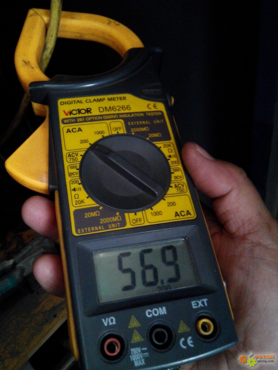

卡表测同一根电缆,四个方向出现四个电流
干扰???

一般电线在中间位置,否则靠任何一边测量的值都不一样……

一般以中间为准。

应该是测量手法的过吧,建议在中间测量为准,另外楼主的钳型电流表,建议更换一个好一点的!

电线在中间位置为准

胜利的表,很一般。。抗干扰就更差了。。

中间为准就可以了

这个表不贵,胜利的表性价比不错。一般用用够了

我不会告诉你我用35块的怎么量基本都没那么大的误差,胜利的表不会辣么大的偏差吧

测的部位是开关下端、还是靠近负载,电流是不是稳定;被测线在测量口的位置,与其他线的距离,等。
