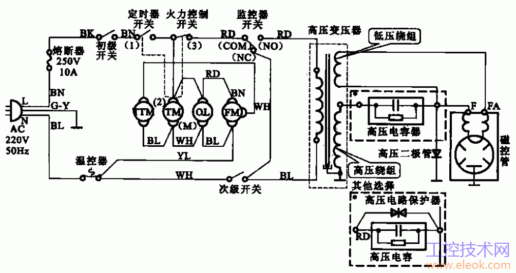

第一次接触微波炉 一台松下 好像是仿冒产品,机械版,主线就是不足一平方铝多股线 检查就是短路,参照上图
监控器开关所处位置。确实是短路状态,为啥,监控器开关是做啥用的,强行联接RD RD试机可以吗,修不修好无所谓了。取消NC到BL 可以吗。

主要监视开、关门的,关门时常开点通,为电路做准备工作。

楼上说的对,由于微波可以对人体造成很大伤害,出于安全考虑,设计的电路在门打开时保证电源不能送到磁控管,若由于意外送上电时,电源短路会烧断保险管,从而保护人身安全。你修微波炉时一定要注意自身安全。微波炉磁控管坏的较多。

可以临时接通,测一测磁控管F,FA端与外壳是否短路

一般都是门上的监控开关不良引起的

你确定是短路状态么,微波炉只要门打开就关断电源

-------------------------------------------------------------------我还真没注意好像是开门时和关门时都是短路状态。这么看好像是门控开关出了问题。
