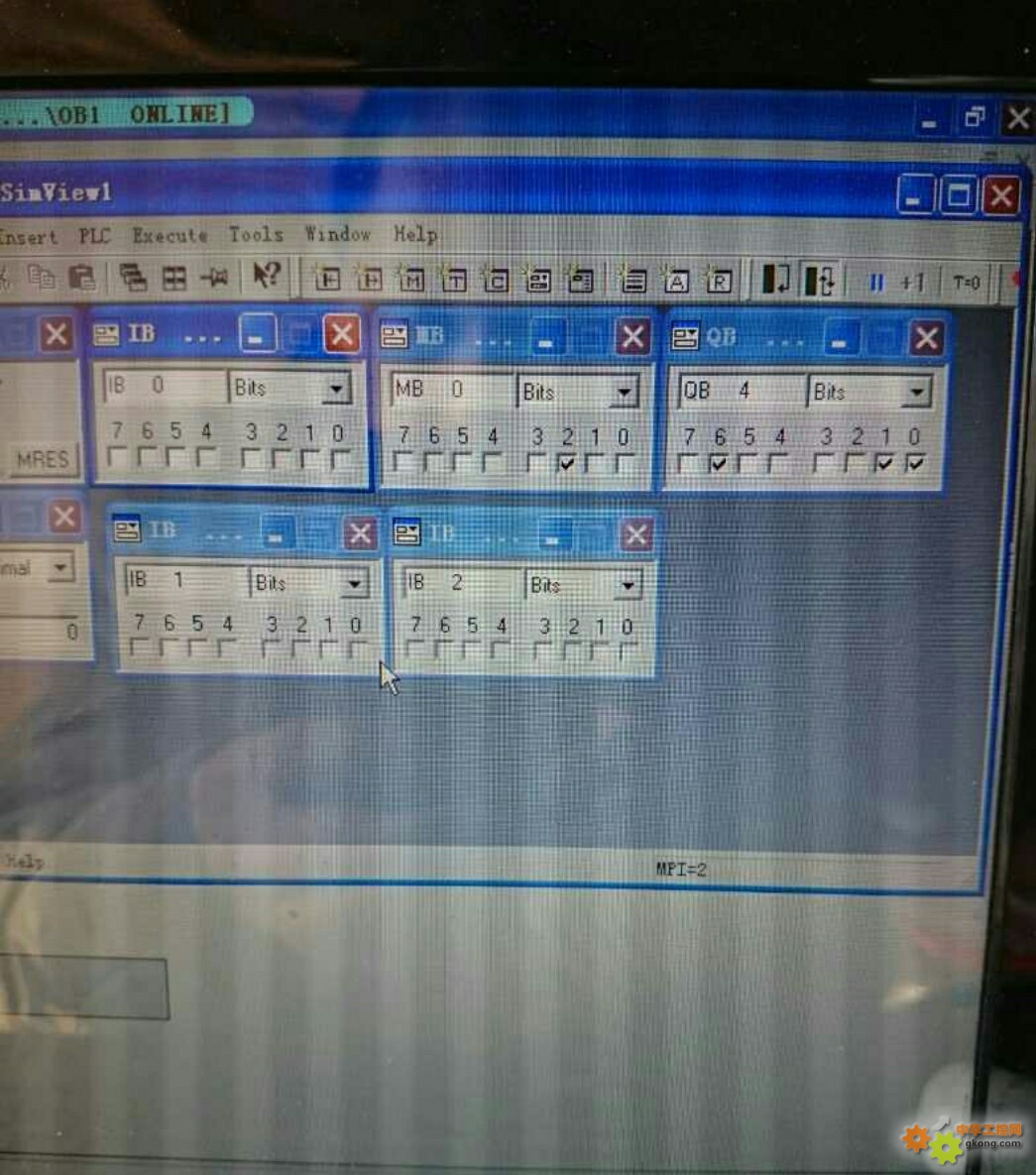

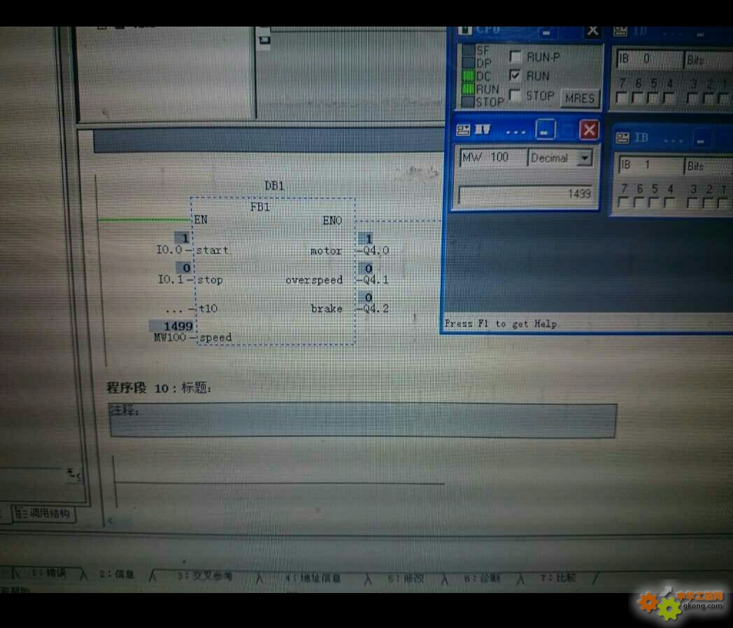

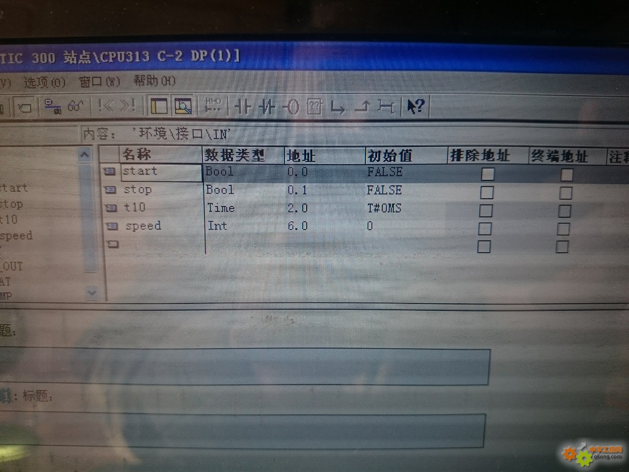

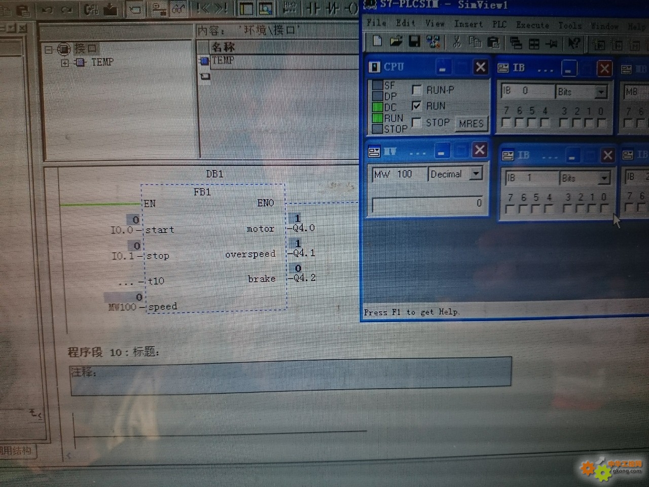

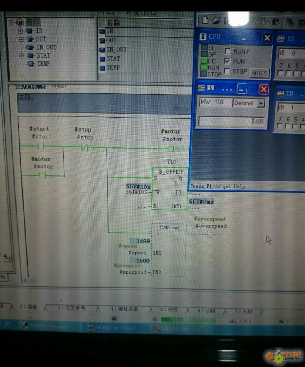

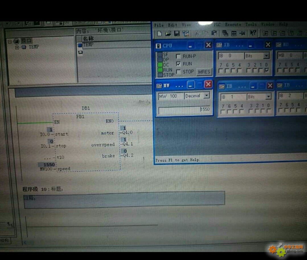

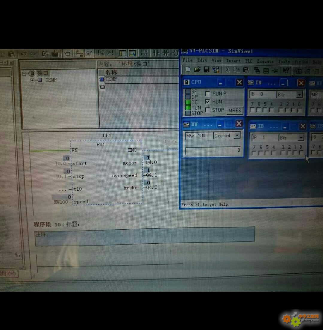

摸拟一台电机启停还有防超速。现在是一启动电机超速也有输出了?不知道那里出错了,大家帮忙看看。。

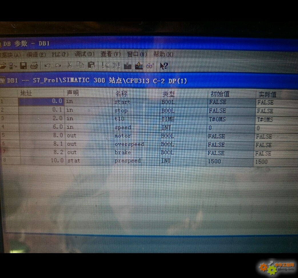

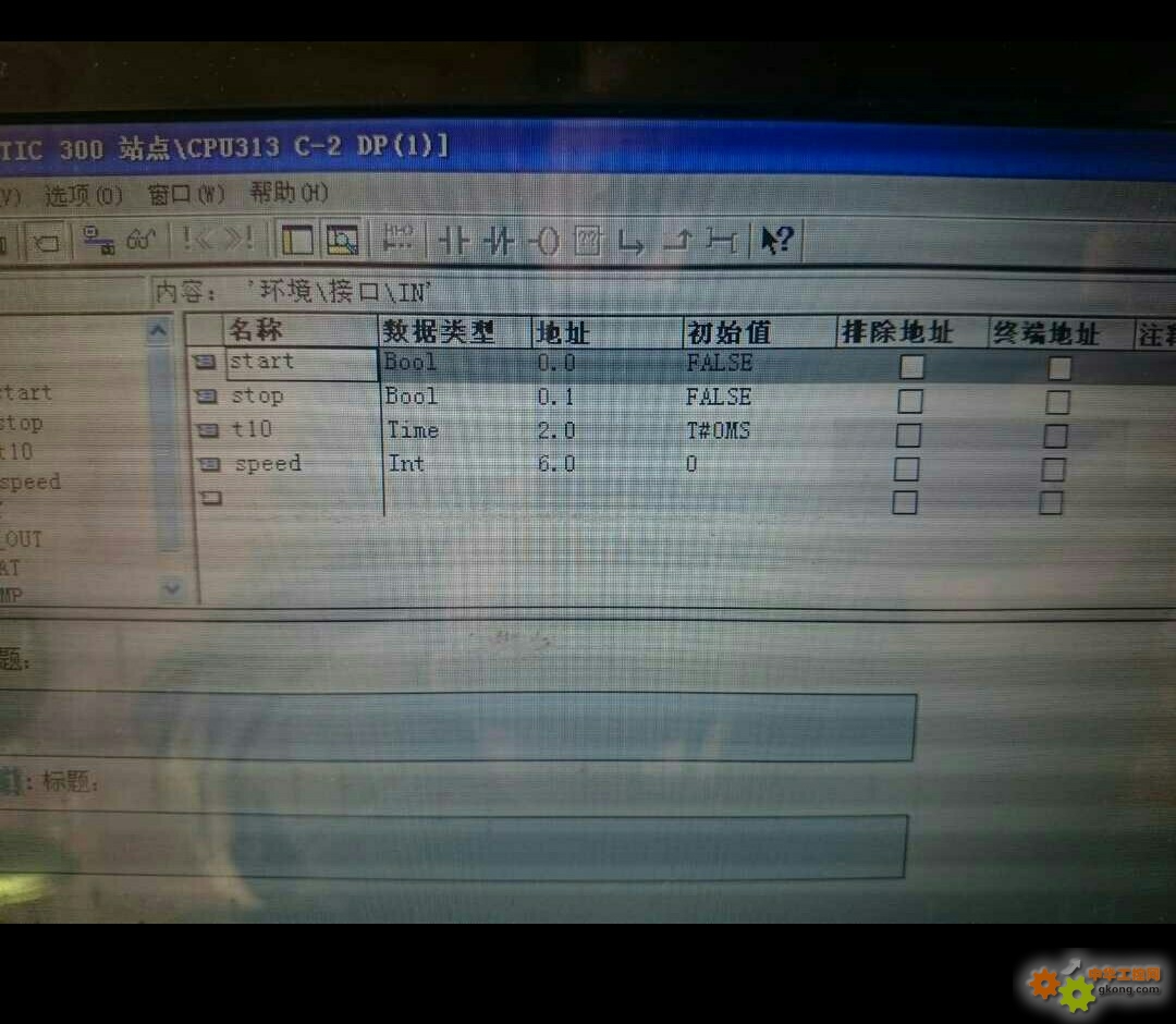

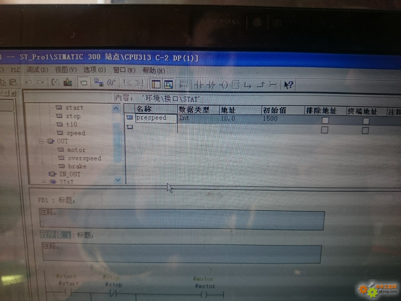

我在静态变量里预设的1500,输入转速还没有数据超速就有输出了。。

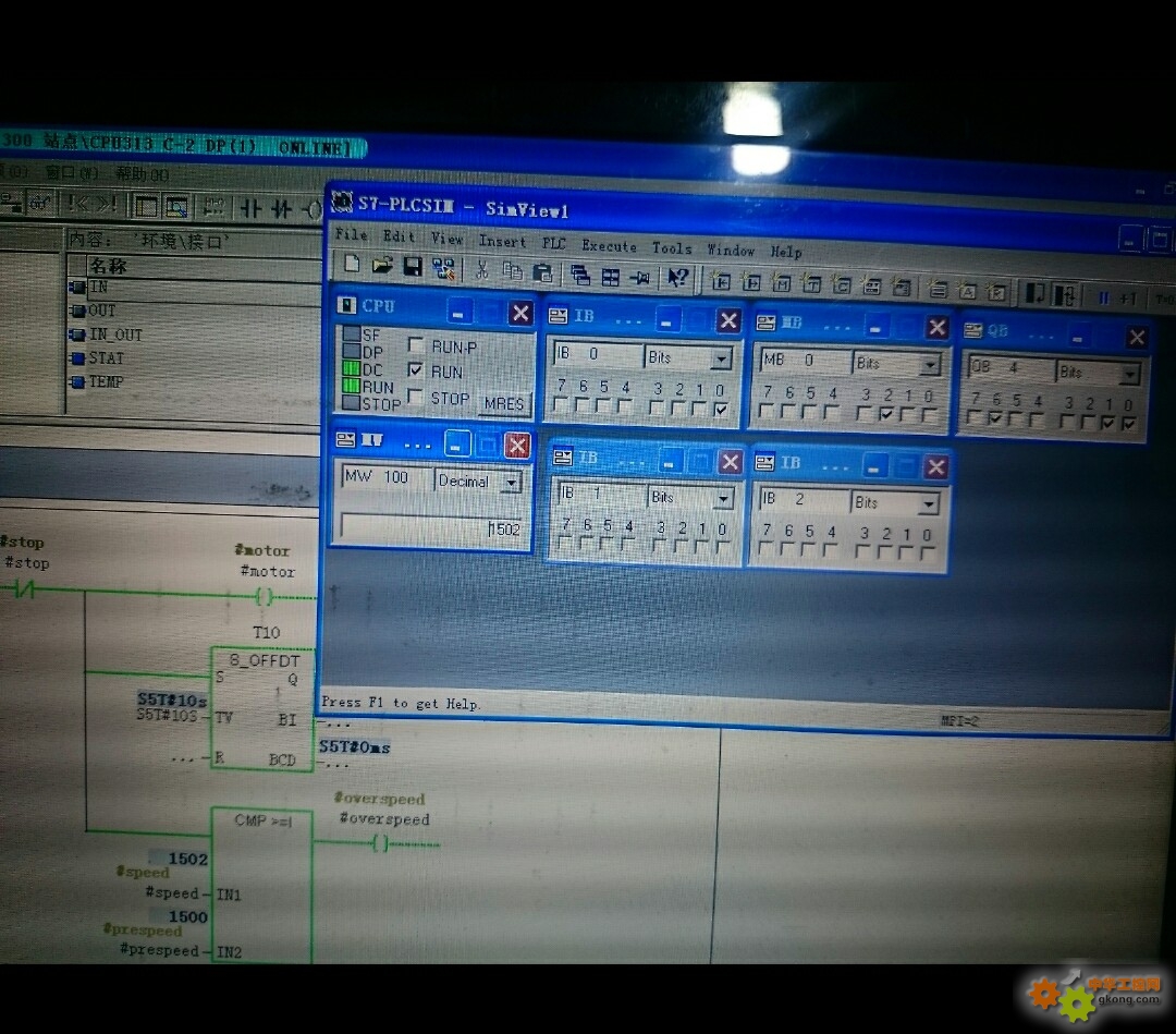

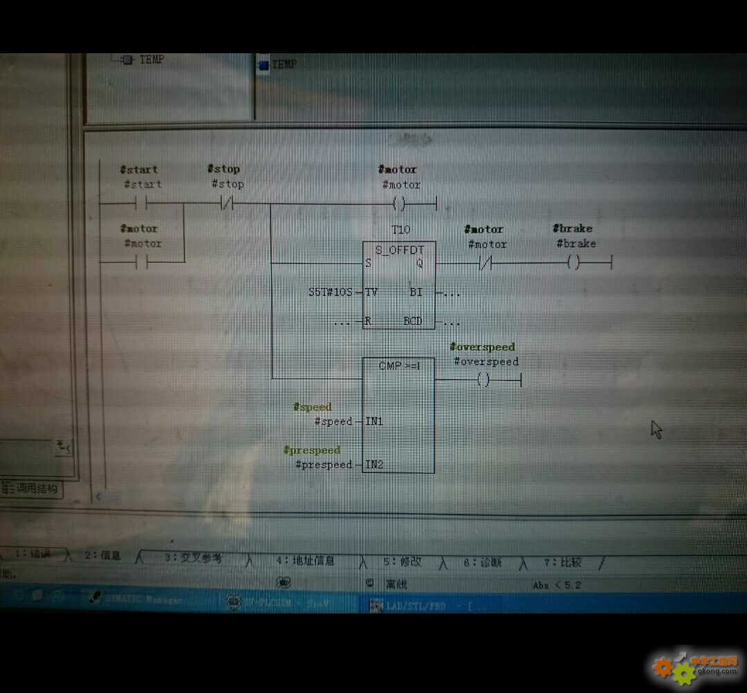

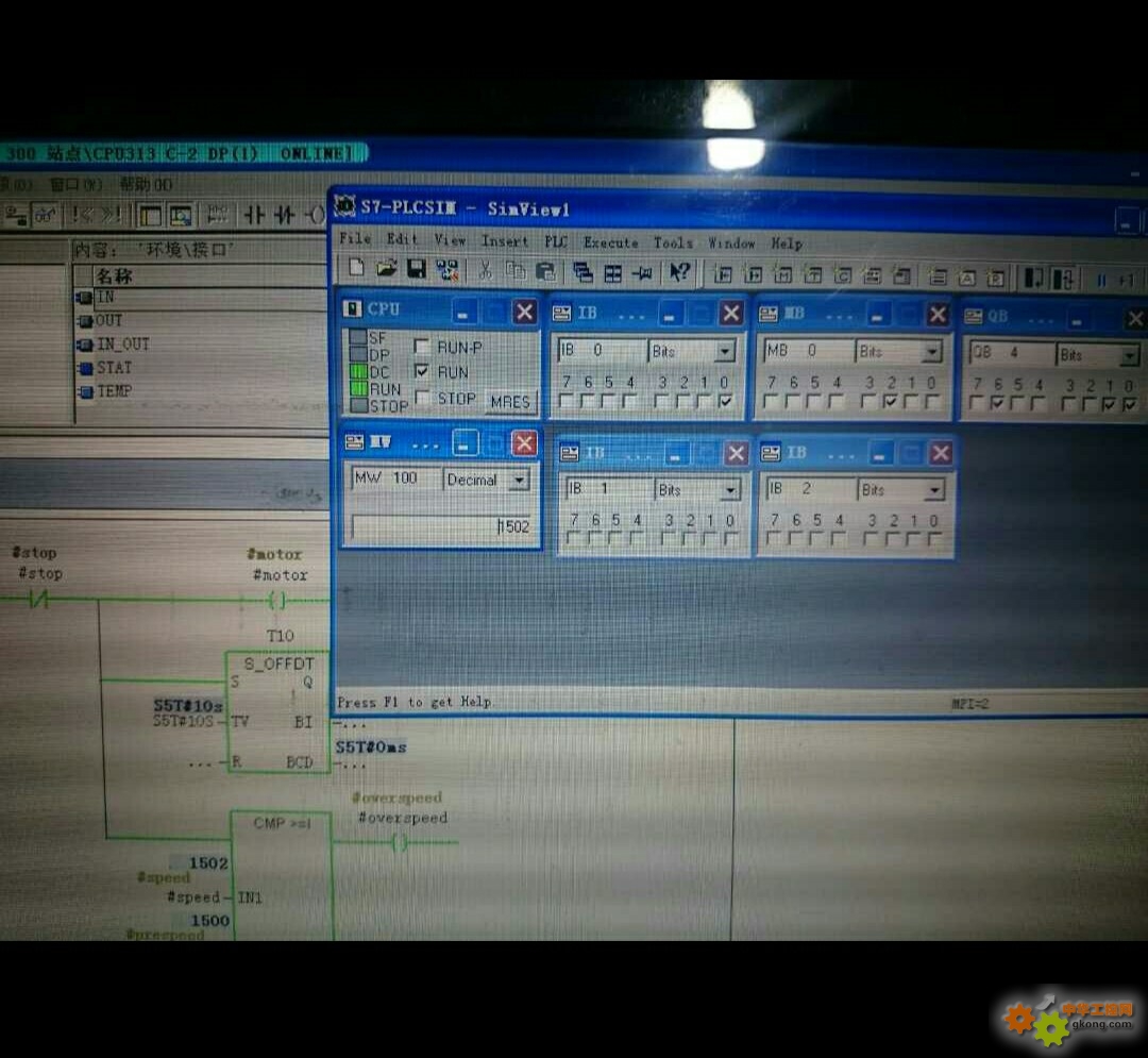

在线监控程序,看你比较器通没有,通了,找原因为什么通了;没通但是有输出,交叉引用,看看这个点是不是其他地方用到了

比较回路通了,后面的超速才有输出。。

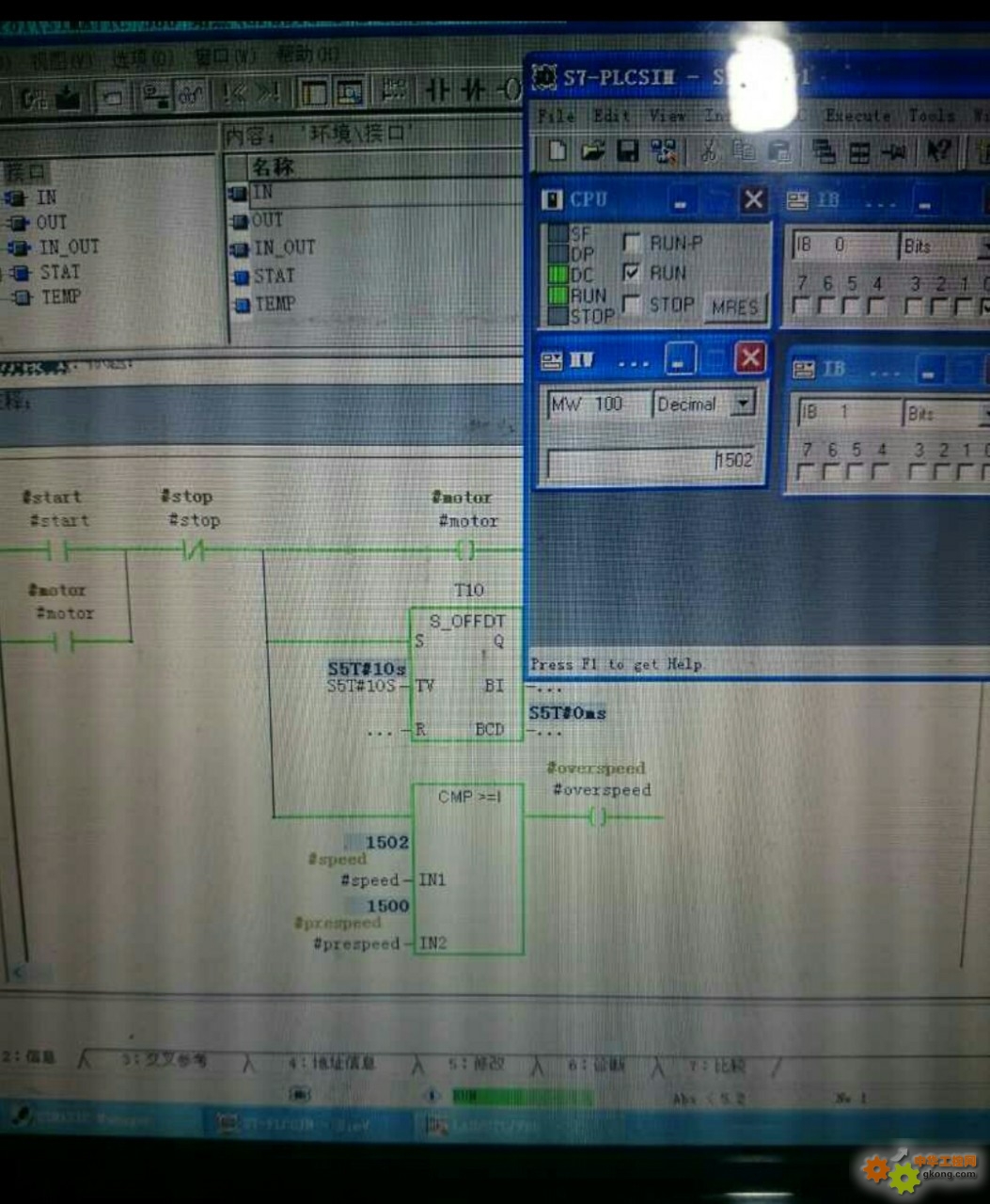

晚上重新打开软件运的时候居然正常了。我什么都没有改动。。

仿真300的。

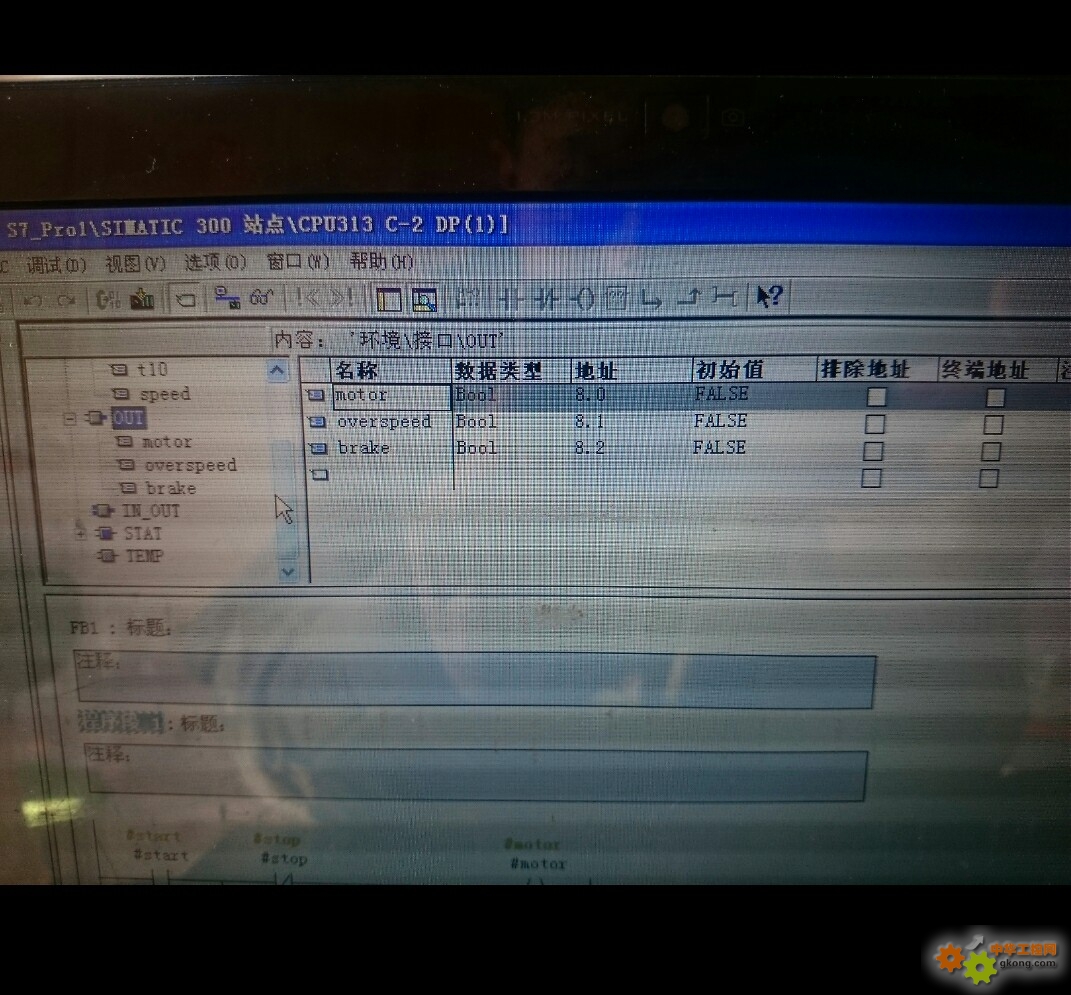

你的电机启停程序设计的与超速没有丁点关系啊,除非你把OVERSPEED闭点串在#MOTOR线圈前
