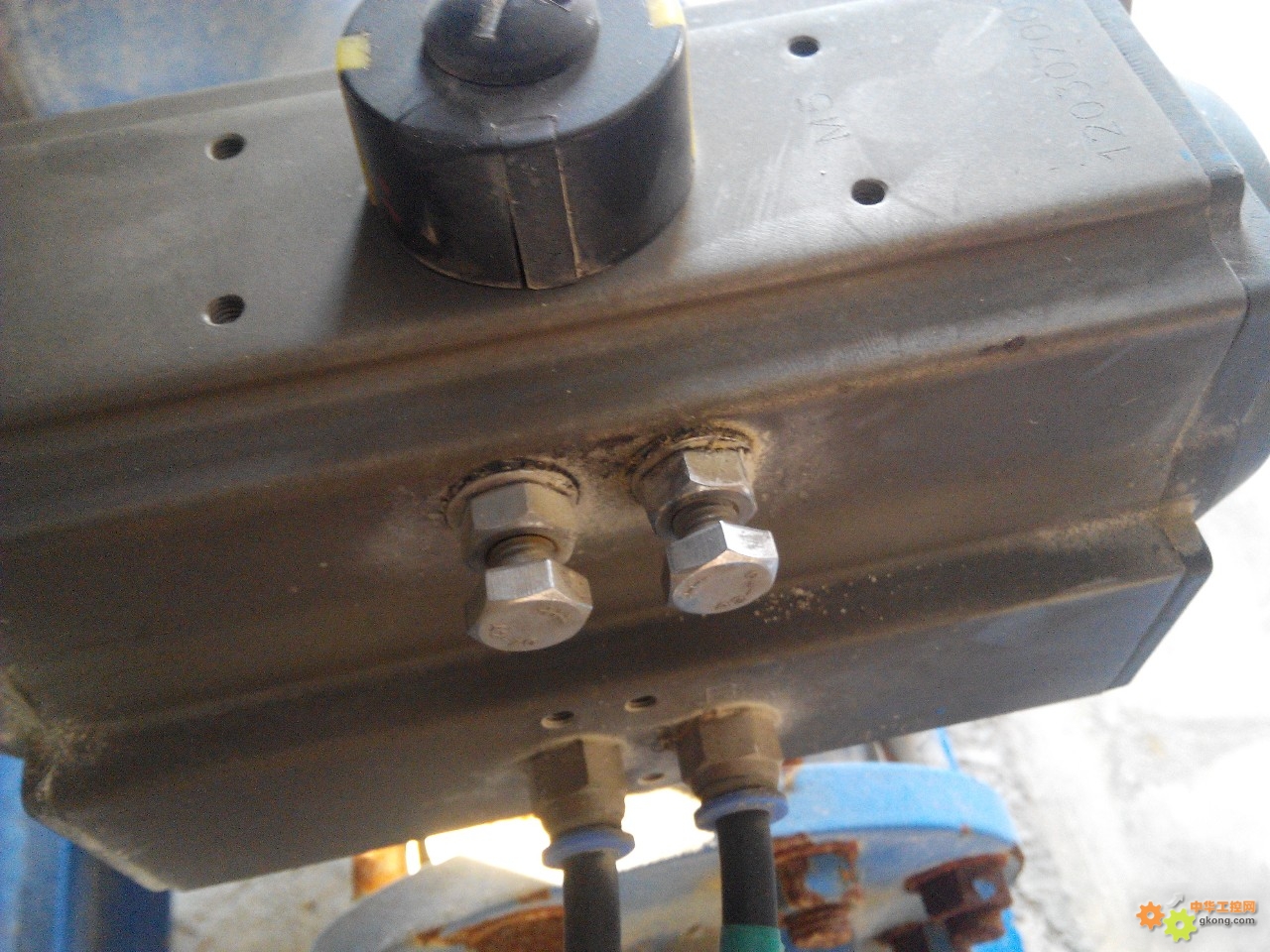

处理阀门关不严

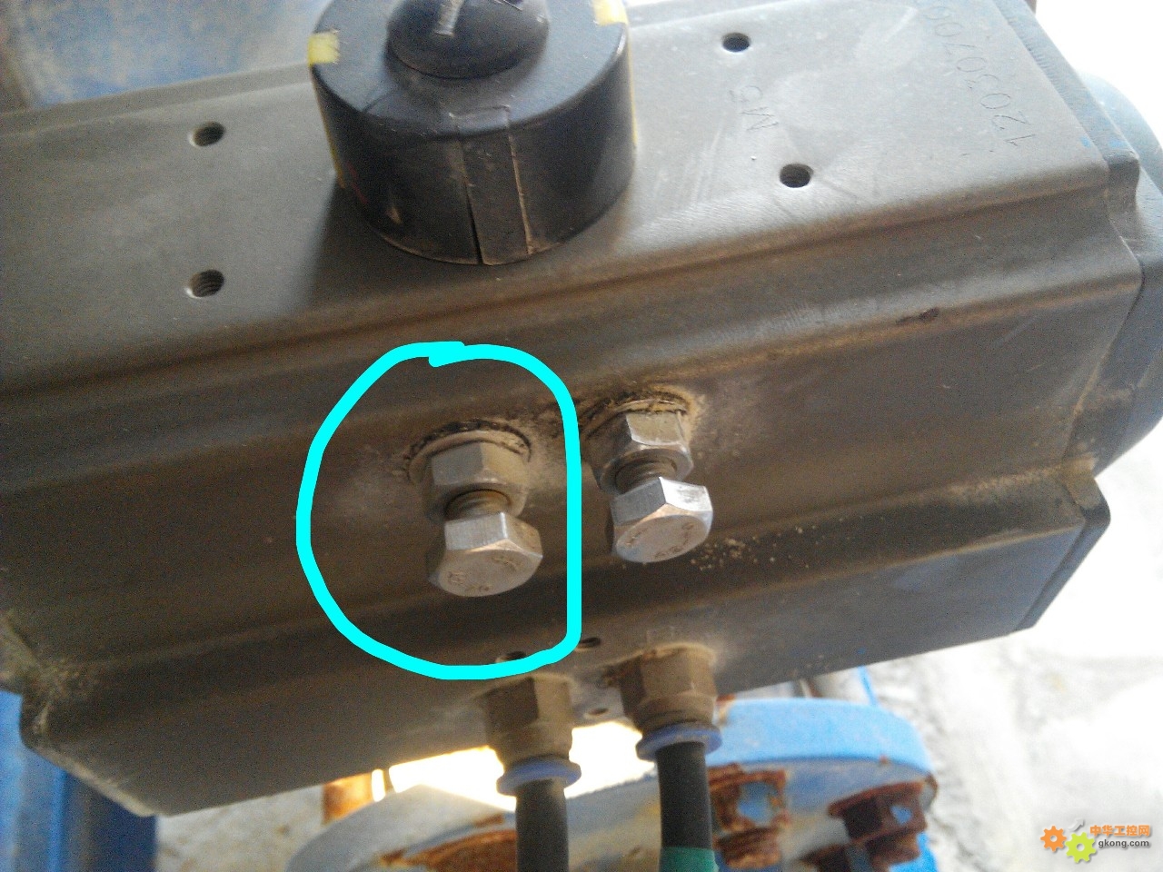

调节顶丝后正常

这个本来就是调节阀门开度的

这个调节阀的大小

这种阀门没见过,有没有更多图?

蝶阀

这种是气动蝶阀,用汽缸带动齿轮齿条来开闭阀门。

两位气动蝶阀。

应该在在气缸两端还有两个螺栓,也能用来调节

这个应该算是机械限位吧!
我们公司的自控阀门都是机械限位和电子限位两种一起的!
