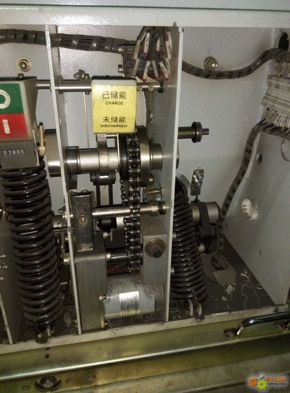

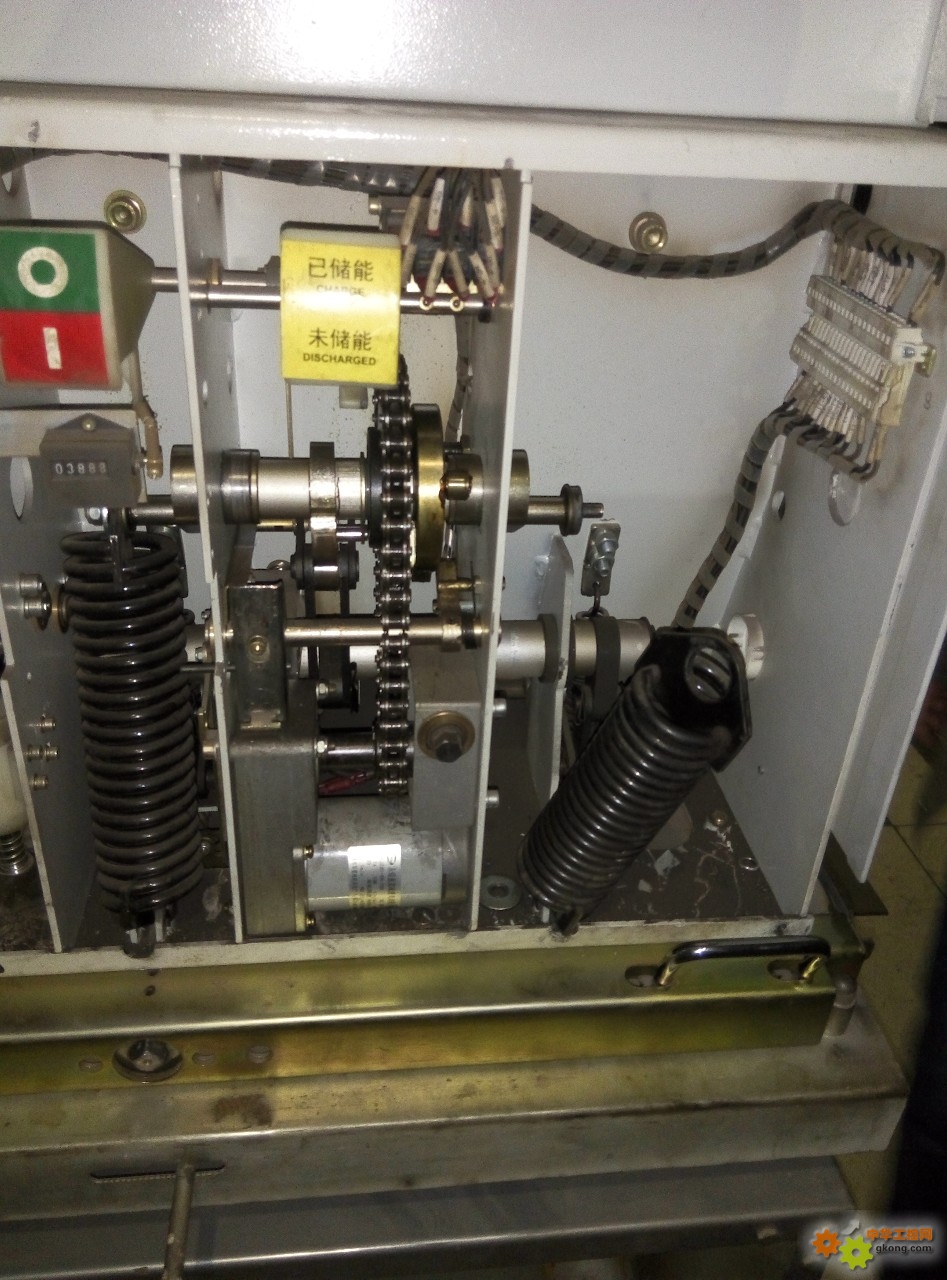

高压小车合闸机构,簧都掉了,还说没问题,不知怎么巡检的

不仔细啊,人工巡检就容易出现这样的问题,不知道自动巡检能不能解决这样的问题。

和我们的一样,不过前面有盖子,巡检就能发现,看来你们单位巡检要求很高呀

巡检的做过程只巡不检

它怎么会掉了,是检修后忘记装了吗

这个给相关负责人警告。

话说这个不拆开巡检也不可能发现啊。

你这个簧和旁边的簧工作方式 是一样吗。 这个簧的作用是什么

这个是高压开关自动重合用的吧。

这个不拆开真看不到,是不是检修后没有安装啊,那个还真没看到掉过。
