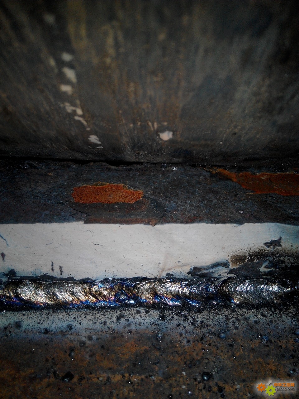

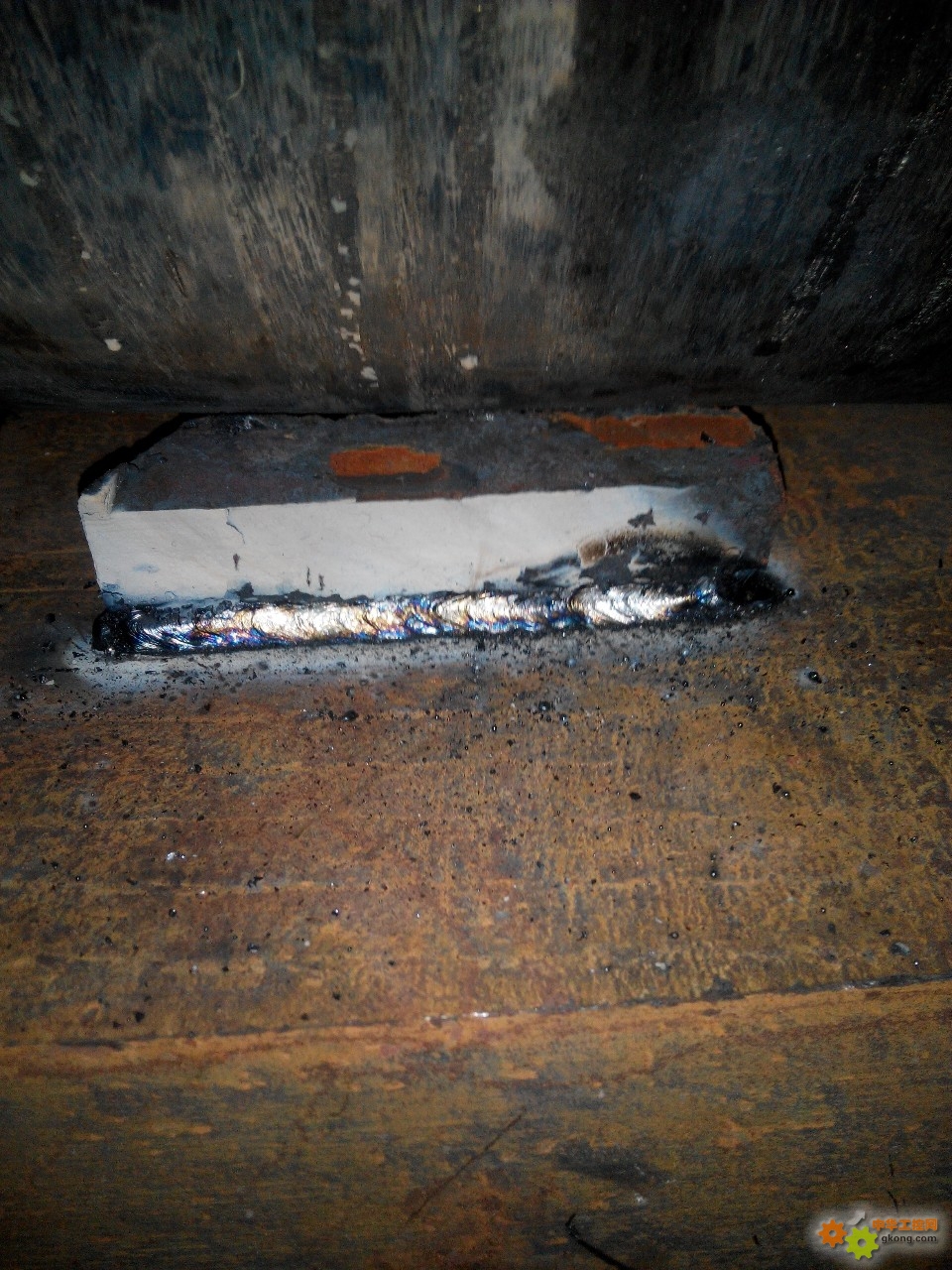

我焊的可以不?

真丑陋呀,,

这个只要是厚板,大电流焊的都不会错,体现技术要焊接薄板,立焊或者仰焊。

电流小了,运条手法不太稳定,收尾电弧处理得不好。还有很大提升空间

作为电工焊的还行了。

作为电工来讲还是焊的不错了

作为不是专业的焊工还可以

看纹路不好,做为业余的算能焊住

我认为焊的不错!!!
