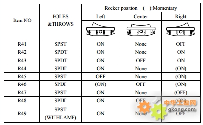

如图所示,翘板开关的状态on-none-on和on-off-on的区别,以及带括号的意思是什么?请不吝赐教。

none的意思是没有此档,也就是两档的

标注none的就是表明这个型号没有中位,只有左位、右位;
ON表示该位置接通:2位置的都是一边接通一边断开,3位置的是中位断开,左位是左边接通,右位是右边接通;

搜索none,果然是没有的意思;有了答案后再查,就好理解。

应该是开关类型,例:开-关,开-关-开

英文的,看不懂。可以拿实物测量一下

2个档位的啊

二档开关,三挡开关

中间没用吧
