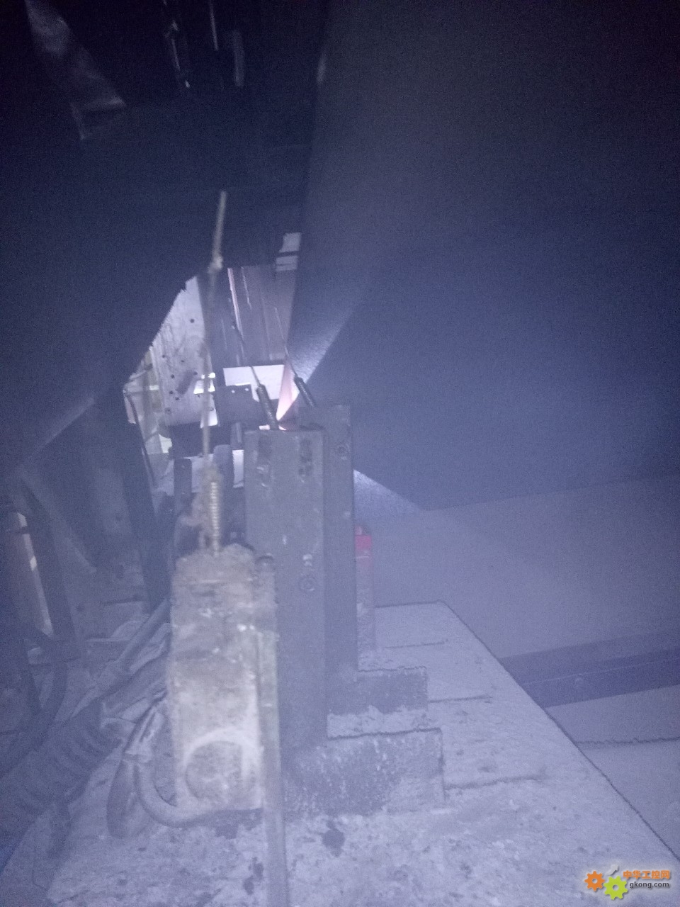

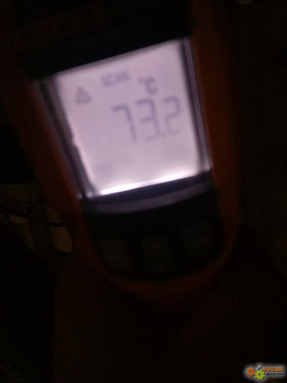

求推荐一款限位开关,需要耐高温的,工作温度70度以上灵敏度越高越好!现场高温,有烟雾

机械式的都能耐这个温度吧

现在用的就是机械的,全部烤焦了,所以想换,不知道各位有没有质量靠谱的品牌,目前用过国产天德的,施耐德,多烤焦了半年后就动作后不能复位!

在一个隧道窑中使用的行程开关,有一年多了,开关所在的温度和你们的差不多

可以选用老式铁壳限位开关,天车上使用的较多,在其外壳外面最好加设隔热材料防护一下。

机械式的,用欧姆龙的试试

有一款陶瓷开关,耐温据说是120°,我以前买过,找找采购资料

欧姆龙有一款WL系列的应该可以满足你吧!老哥!!

改造一下调整安装位置可以吗
