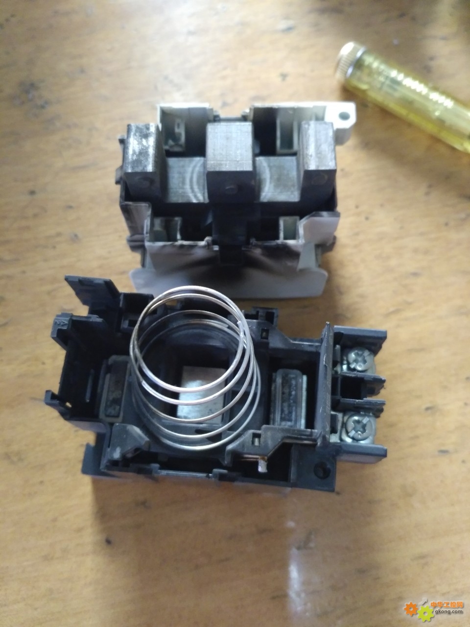

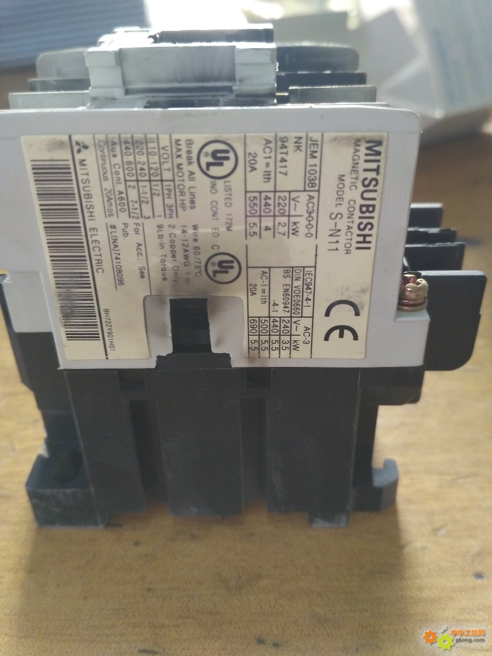

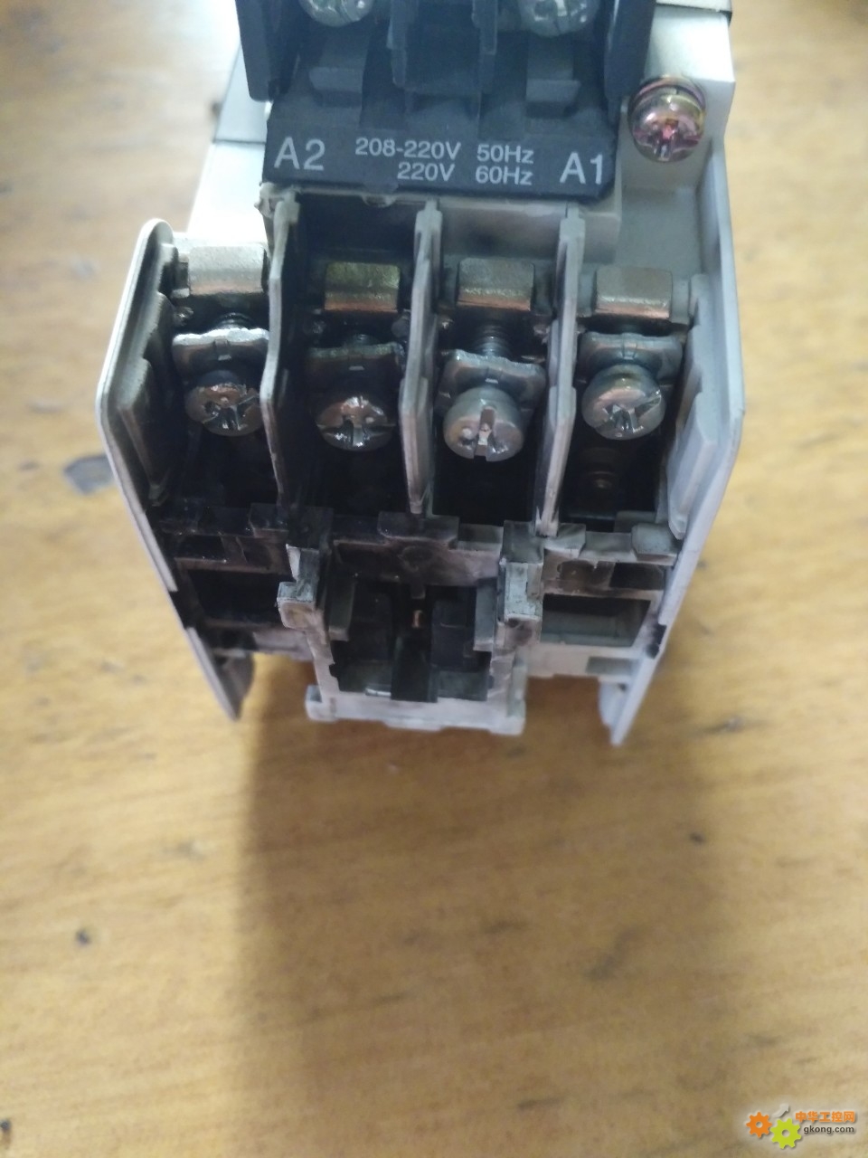

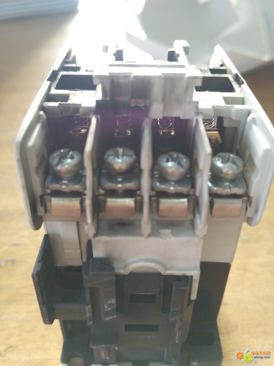

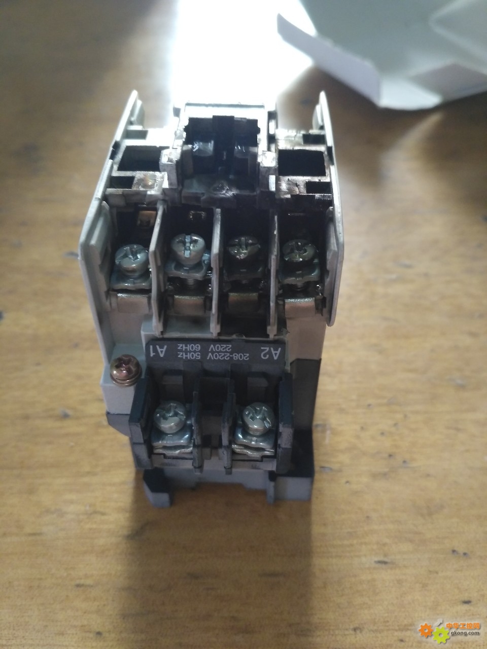

因安装环境限制安装的接触器体积较小,可经不住设备长期的过载烧了

这样就是换新的也用不了多久。

修理触头,拆下线圈,其他的用酒精或香蕉水洗,干后从装

按电流选接触器,环境不好,可以选大一个档的

松动?还是什么原因?

看到接触头都烧断了,估计你的余量太小

换施耐德的应该好点

现场是不是有短路的地方,触点都黑了

可以看看其他牌子的,三菱的接触器用我们同事的话讲就是有点丑,哈哈
