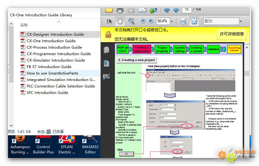

当您安装完CX-ONE软件中的CX-Designer后,CX-ONE会在桌面上生成一个CX-ONE Introduction Guide Library的文件夹,您可以在这个文件夹内找到CX-Designer Introduction Guide手册,入门手册会介绍一些该软件的特点和基础应用。
看完该手册后,您可以在您的CX-ONE安装目录下,一般为:
C:\Program Files(64位系统:C:\Program Files(x86))\OMRON\CX-Designer\Manual
下找到对应的手册,包括入门手册,连接手册,宏指令手册,编程手册,用户手册,部件使用手册以及一个例程项目实例。
