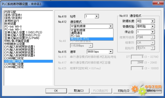

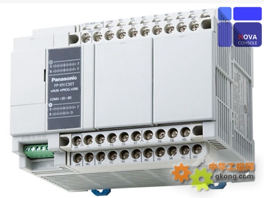

如题,目前有一个项目,需要一款PLC和三个工位的三个上位机(电脑)通信,外加一个触摸屏,控制6个伺服同步,哪种PLC可以实现,具体通过哪种方式?请大神解答,谢谢!

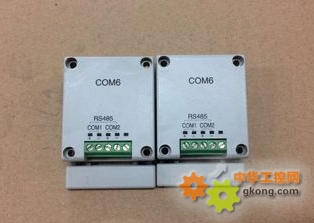

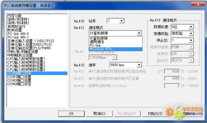

松下FPXH系列PLC(30点以上),这款PLC本身自带一个USB口用来下载程序、监控程序;还自带一个RS232口,即就是COM0口,支持的协议有松下自有协议、无协议、MODBUS RTU协议;另外右侧还可以扩展两个COM6的插件,每个COM6插件自带2路RS485通信口,其中COM1、COM2、COM3口均支持松下计算机链接协议、MODBUS RTU协议、无协议;COM4只支持计算机链接协议!这样的话串口就足够了!

发表于:2017/1/13 21:24:10

发表于:2017/1/13 21:25:15

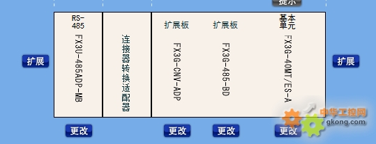

2017国庆活动(二)
发表于:2017/1/13 21:26:01

如果是三菱FX3G系列的话,如下图所示:
本身自带一个编程口;还可以扩展一个485BD;加FX3G-CNV-ADP适配器后还可以扩展一个FX3U-485ADP-MB,串口也有3个了!
