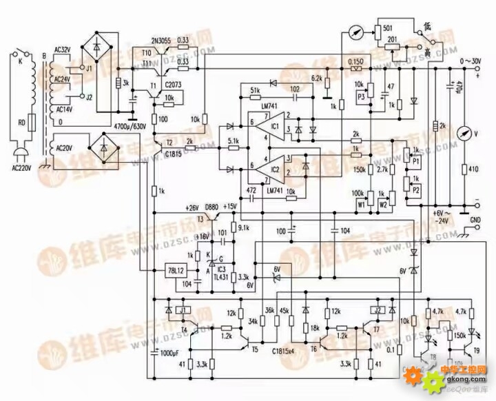

这是一张恒流恒压电路图,按图中的说法,电源输出的负极相对于副电源的负极电压变化为+6到-24V,既输出为0到30V时,负极对副电源的负极为+6到—24V,这是为什么?IC1的输入端并联的两个二极管起什么作用?还有下面的电压自动切换电路也没看明白。谁能像咸老师那样写一篇详细的工作原理,给我们这些看不懂的人解解惑。

6V-0v=6V 6V-30V=-24V
二极管做输入限幅
