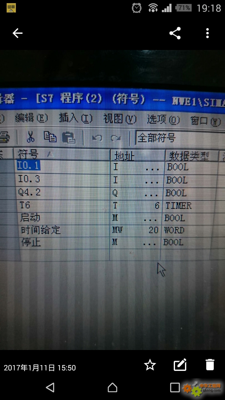

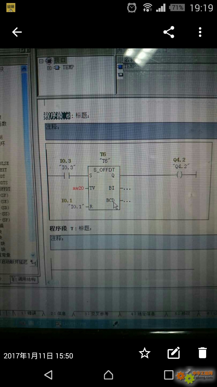

在符号表里建好的这个MW20为什么不能在T6的时间设置里用呢?

在符号表里建好的这个MW20为什么不能在OB1的时间设置里用呢?
因为S5定时器的TV端的数据类型为S5Time,而不是WORD。

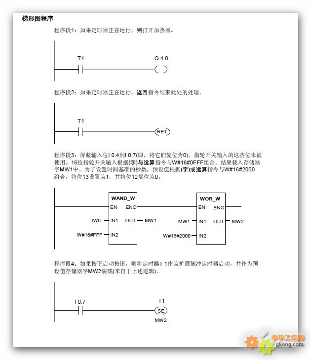

那要是外部给定时器,设定时间该用什么方式呢??
Siemens梯形图编程手册上例子:

谢谢了。。我试试。
