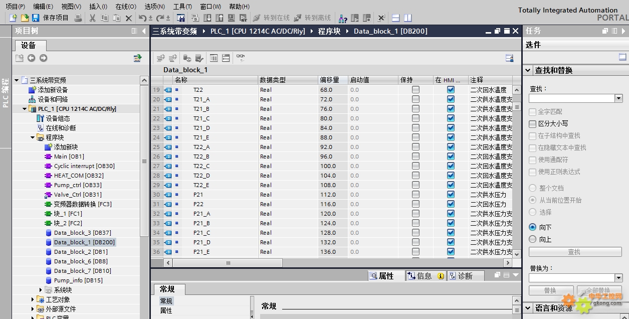

本人第一次用博途V11,之前用的S7-200这回用s7-1200换换,感觉编程路子也差不多,就是这块那块的不清楚,凑活把程序弄出来来,上机没问题。现在要装个HMI,地址不知是多少,DB块是DB200,偏移量136,那HMI寻址是DB336还是别的?另外就是DB块的作用通俗能给说下,高手们给指导下

如果是新项目,建议抛弃V11,用v13sp1update8,DB块是DB200,偏移量136,那HMI寻址是DB336。HMI寻址不是336,而是db200.dbw136,或者db200.dbd136,或者db200.dbx136.0,看你数据类型了。贴的图是real,那就是db200.dbd136

DB块是DB200,偏移量136
意思就是,DB200.DBW136开始。PORTAL还有一种情况,你有没有勾选DB块中块优化这个选项,如果勾了,你压根就找不到具体的变量。但是很方面的一种方法,可以直接把DB块中的变量拖到HMI程序中,在DB块中的地址就不用你操心了,系统自己解决。
