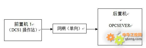

1、数据传输流程:如下图所示,某电厂脱硫除尘系统有1套新华DCS控制系统,型号为XDPS-400E/XDPS-400+,紫金桥软件公司为该电厂提供一套软件,该软件分为三个软件模块,分别安装在前置机和后置机上,前置安装的程序,作用是将采集到的DCS实时数据通过UDP 协议单向向网闸发送,后置机上安装软件,作用是收集穿透网闸的UDP数据包,解析成DCS系统实时数据,重新封装成标准OPCSEVER ,作为接口软件,将DCS实时数据传送给环保局数据采集系统。
图1 系统框架示意图
2、系统硬件布置如下:前置机1使用FGD-DCS系统操作员站;后置机使用环保局数据采集工控机,安装在脱硫除尘控制室。网闸设备使用1套独立的单向物理隔离网闸(需要由电力部、公安部安全认证的产品);

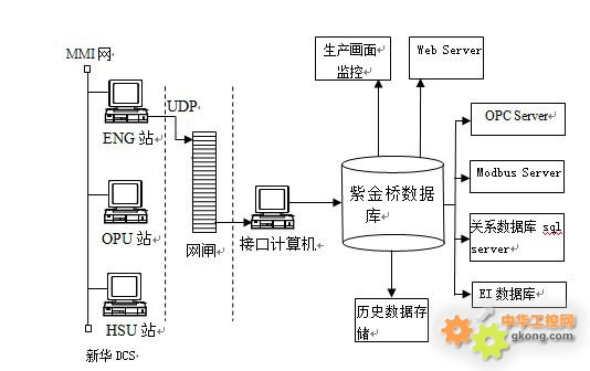

紫金桥软件针对新华DCS UDP方式单独开发了接收数据的程序,采用被动监听端口和接受数据的方式采集数据,这样不用在新华DCS系统上安装任何软件,确保DCS的安全,同时由于网闸的隔离作用,紫金桥软件是不会向DCS系统内发送任何数据,从而避免人为因素或计算机病毒对新华DCS系统的影响。
首先在新华DCS一侧信息网MMI站和后置计算机(环保局工控机)之间加上网闸,只允许新华DCS数据单向传输给后置计算机;然后在MMI站上配置Asdpu.exe程序,使其以UDP方式周期向MIS网广播所需的数据报文。在后置计算机上安装紫金桥UDP数据接收程序来被动接收新华DCS实时数据,同时启动本地后置机上的紫金桥实时数据库;紫金桥实时数据库OPCServer即可对环保局提供新华DCS实时数据。如图2所示
图1 系统框架示意图
