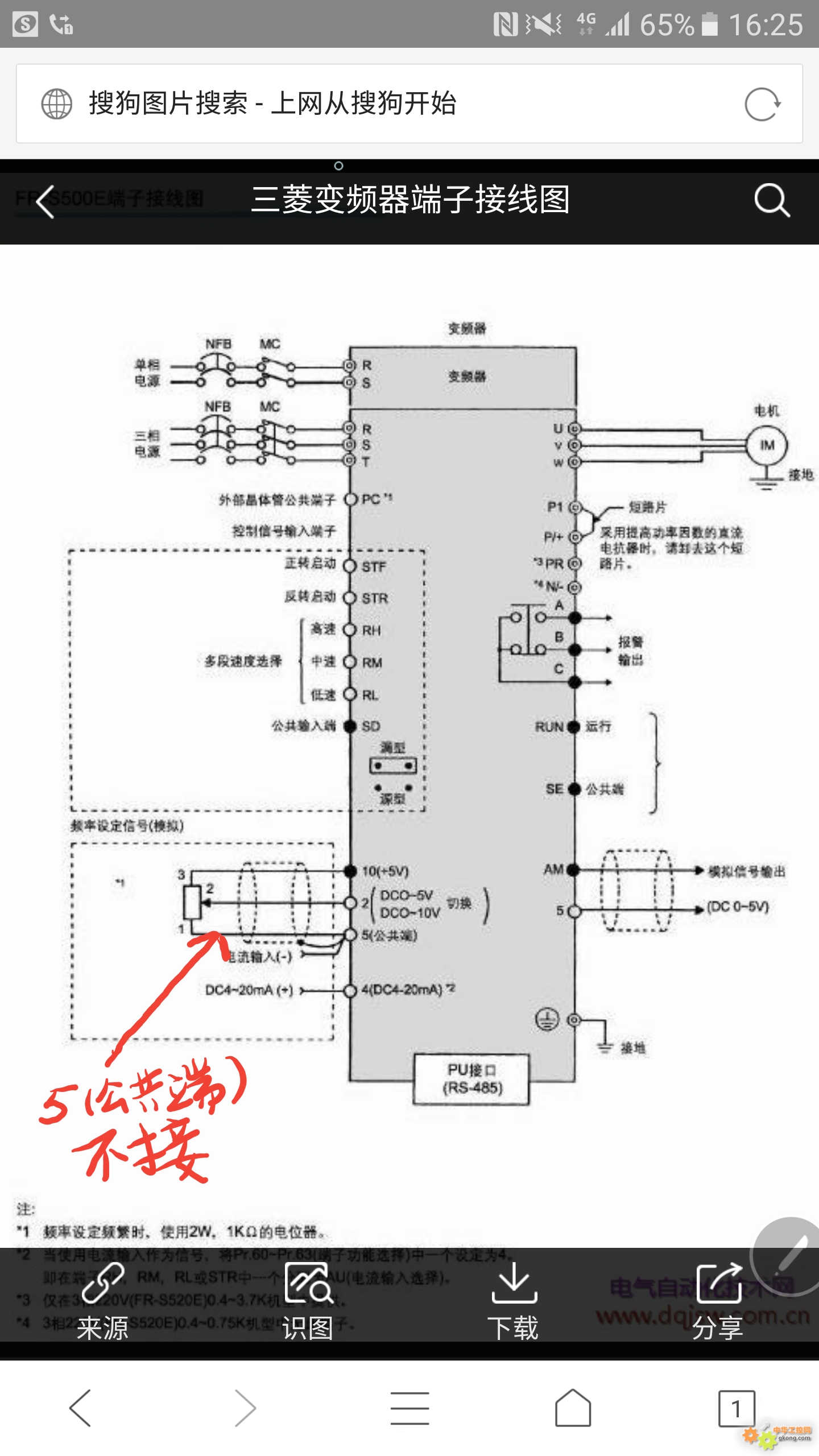

三菱变频器在用电位器调速时,如果把电位器上其中一根地线拆了,如图,"5"脚的线拆掉,或者说不接,会怎样?
速度立马变快速?还是为零,立马停下来?
大家来发表下意见

应该没有事的 ,转数不变

断开5端等于直接接入10V,应该是设定的最高运行速度运转

不对吧!断开了5脚,还串有一半电阻在上面,怎么能说相当于直接短接了

相当于短接

变频器电压模拟量输入端等效阻抗极高,一般都是32KΩ以上,而电位器电阻一般在1KΩ-5KΩ左右,与输入阻抗比较差不多可以不计较,

无非两种可能,停极或最大速度运行
但我认为会最大速度

设定的最高频率运转,实际维修中碰到过这样的情况……

谢谢几位前辈们的指点,这么说,如果用一个电位器,就可以自动切换实现两段速度了?
