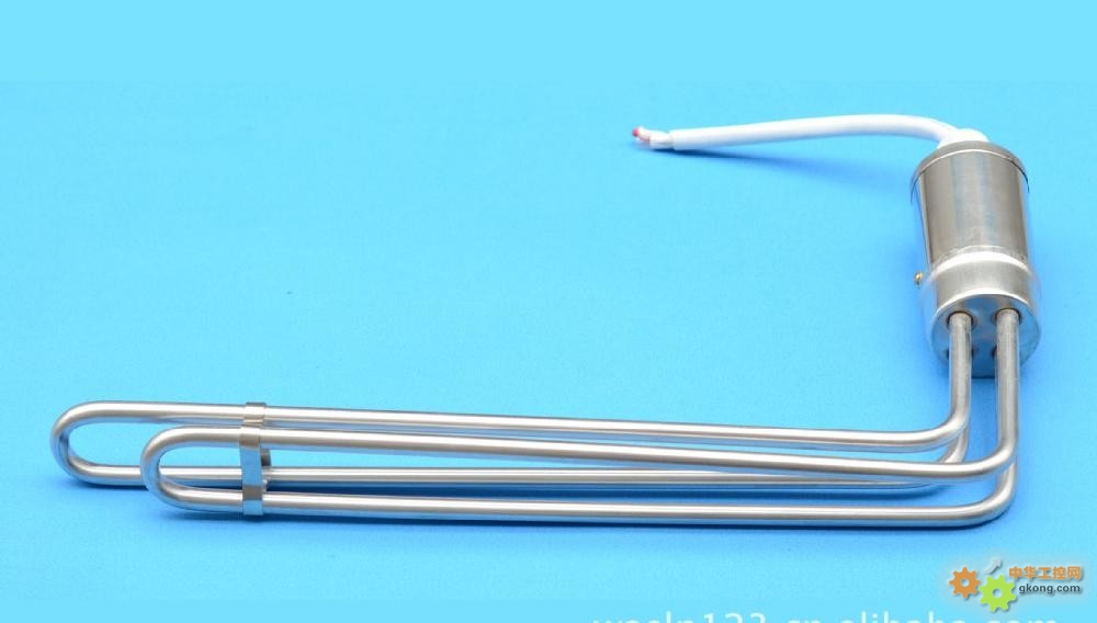

我厂的太阳能热水器的加热管断路不加热了,昨晚来了几个就连万用表都不会用的师父,我就跟他们说发热管烧了换条发热管就好,当时测量到有34欧姆的电阻左右1500W的发热管昨晚换好了上了几十升的水,过了1个小时看到温度竟然没有升起来哦。
今天早上一样没有加热起来,在仪表处测量发热管又是断路的,仪表有电压输出,拆掉加热的2根线短接,爬上厂棚拆开接线端子,测量到仪表的线是短接的,再测加热管电阻几十兆欧,再测加热管对太阳能外壳打铁,有时候没电阻,有时候有100多千欧的电阻,再测又没有了,再次接上线,去到下面仪表测量,竟然又有30多欧姆的电阻,接上线,直接卡住电流,按加热有6A多的电流,就一会就没电流了,再测电阻又是断路的!现在和人怀疑2个原因,1就是加热管是坏的,二就是仪表到加热管的线似通非通有点接触不好,这个晚点我在太阳能处接1个1200W的发热圈,再测能正常工作不,要是可以就能排除仪表到太阳能的线的问题了,就是加热管的问题对吧?你们怎么看?

对,加热管处接个负载,最好 2KW 以上(对付你说的似通非通),再并列一个白炽灯当指示灯。
这种现象我在一个学校碰到过,好几个师傅修过没找到原因,后来我去换了线就好了,
原来用的是橡胶线,长久设备我很感冒用橡胶线,我一般通常用 RVV 线穿管或单线穿管。

太阳能加热管应该是220V输入电压,用万用表测量下加热管的阻值,太阳能加热应该有温度控制器。检查下水位温度控制器。
[此贴子已经被作者于2017/1/5 9:16:49编辑过]

根据你所描述的,加热管有三十几欧的电阻,上电加热有六安多的电流,那就证明加热管是好的,依我看,问题就出在连接线上,虚接,或者线内断,似断不断!
  排除法,替换法,是最常用也是挺有效的方法,把怀疑对象列出来,一一排除,
