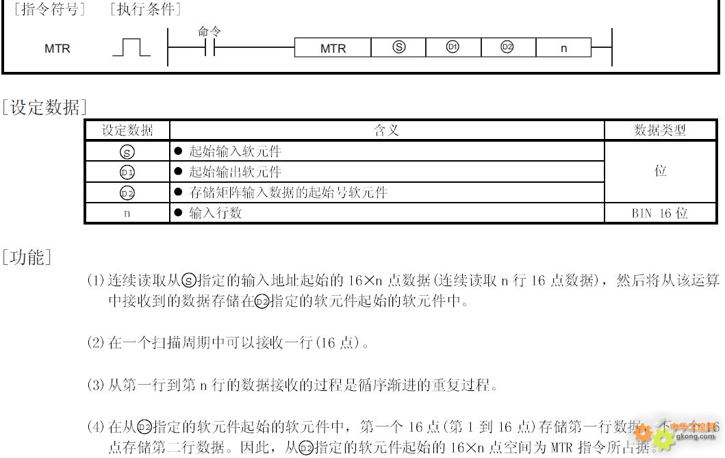

谢谢指导,经多方查证,Q系列MTR指令是16位为一组,中间点连续排列,即为M0~M15 M16~M31,FX系列才是8位一组。
[此贴子已经被作者于2017/1/4 17:50:39编辑过]

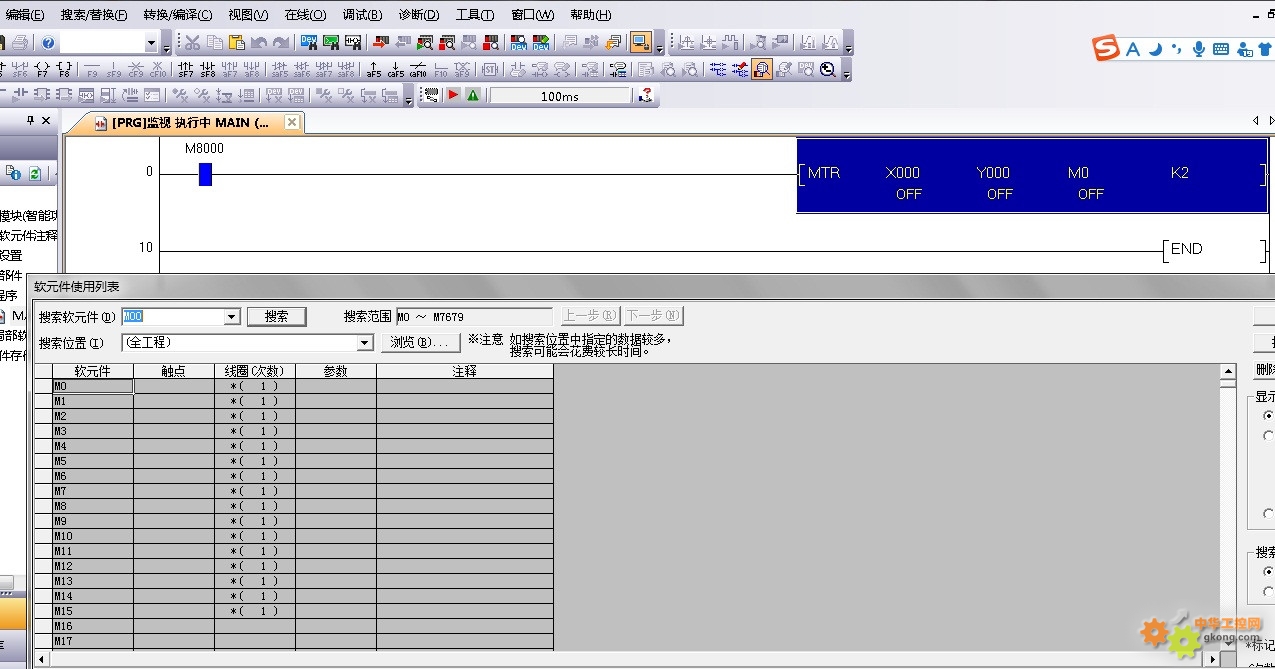

这个简单呀:在程序只写这个指令然后仿真运行,在软元件列表一查就出来了!
不过MTR指令扫描出来的结果都是连续的!不会出现什么M0-M7、M10-M17之类,FX系列也是连续的:
M0-M7;M8-M15......

三菱FX系列也是连续的:
