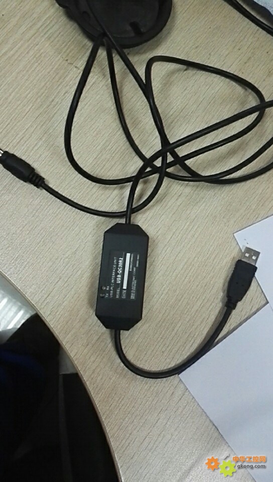

三菱Q系列PLC用USB-QC30R2数据线连不上,因电脑重做系统找不到驱动,那位高手提供驱动,或指点下。

山寨线现在无非就是这几种驱动:以前30元以下的便宜货电缆PL2303驱动,后面改成CH340这种驱动,另一种比较贵的FT232的驱动,话说使用FT232的话在Win7不需要另外安装驱动。

也可以试试驱动精灵

的确主要是这几种芯片PL2303/CH340/FT232;你可以将这几种驱动都试下
