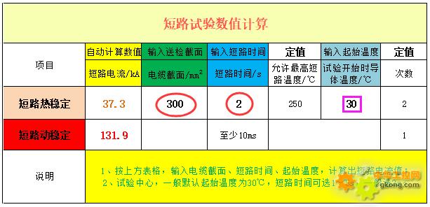

因为前段时间开发的新产品,拿去做型式试验,短路试验第一次真的出了问题,所以就仔细查询学习了国标,顺带着把短路试验的目的、要求、数值计算方法、设计思路搞清楚了,本来这东西应该都敝帚自珍藏起来的,但是论坛是我家,发展靠大家啊!敝帚自珍,也许没有资源共享来的畅快呢!
所以,自己挖坟几年前的旧帖,来把短路试验的相关内容进行完整的回复,希望对有需要的朋友,能一次性满足您的全部需求,彻底搞定短路试验的所有知识,也为电力系统的长期稳定运行做点微末的贡献吧!
————————分割线——————————
(正式开始分享)
短路试验,是通过试验条件,模拟电力系统中出现短路或大负载开断时系统中出现的短时大电流,来考验设备的短时耐大电流冲击的试验。
短路试验,分为短路热稳定和短路动稳定两项试验。
其中,短路热稳定,是先把试验电缆和附件,通过大电流发生器输入电流将其加热到电缆的绝缘材料的最高允许温度,使绝缘失效,然后施加1~5秒的短路热稳定试验电流值,电压忽略不计,降温,重复试验1次。短路动稳定,不用加热,直接施加短路动稳定试验电流值,电压忽略不计,1次。
短路试验,时间上来讲,较其他试验项目要短,但是电流大,设计或安装不达标,会直接在薄弱处燃烧或爆炸。
短路试验,它是通过施加短时大电流,来考察电缆连接处过流能力是否达标,即可以理解为,短路试验主要考察的为连接金具的过流能力。
一般来说,连接金具设计时,一方面,其设计截面应不小于使用电缆的截面,另一方面,其使用的材质,其过流能力应不小于使用电缆线芯材质的过流能力,同时,应根据软件模拟、数值计算和试验经验,来评估标准试验电流值下的最小允许截面,最后,通过对连接金具表面电镀,提高配合位置的界面过流能力。
安装时,应采用合理的结构和工具,配置专业人员,保证安装到位,不出现虚接。
最最重要的,资料分享!
短路电流值的计算,标准为GB/T 18889-2002,内容有一定难度,我已将其转换为表格公式,如下:
使用时候很简单,填写电缆截面、试验时间、起始温度即可,其中,试验时间和起始温度,一般试验中心是定值,即2s和30℃。
原始表格,见附件。
应该说的非常详细了,还有不懂的多看两遍,还不明白留言交流!
