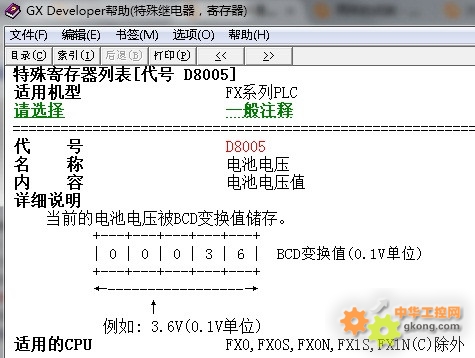

大家好,怎样修改fx3u特殊寄存器d8005的参数。谢谢

这个是对PLC的数据存储及时钟的后备电池进行实时测量的数据,该值是内部线路自动测量的数据,你说你能够改变吗?

这个是只读。电池电压。

如果是只读属性,用户就不能修改。

特殊寄存器,不是你想改就能改的;

看看手册、有的是只读属性、你不能修改的

特殊寄存器都标有读或者写,只读的是不能随意修改的
