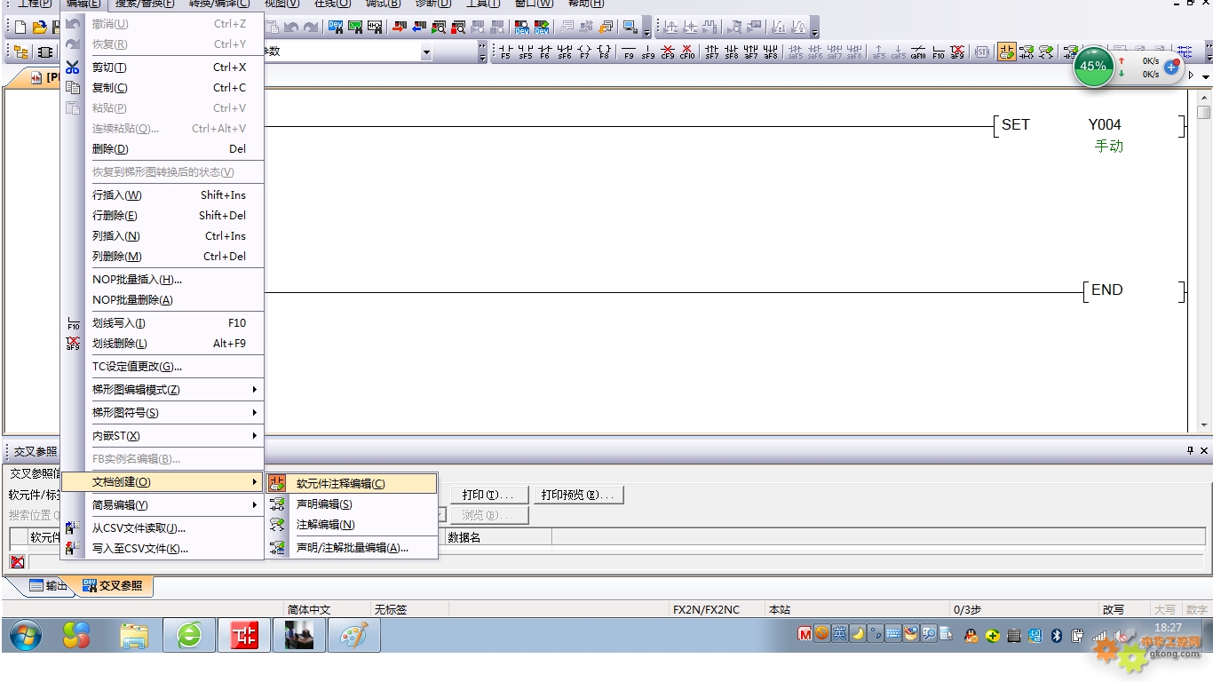

三菱GX Works2在写程序时如何加入这些注释?

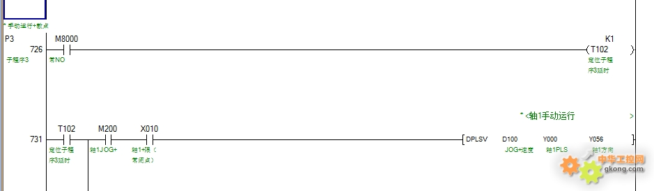

手动运行+教点 《轴1手动运行》

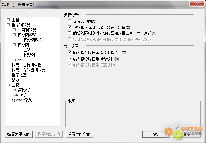

如图所示。

明白了。太有用了。

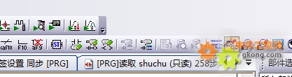

声明编辑 注释编辑 软元件注释 就这三个按钮
