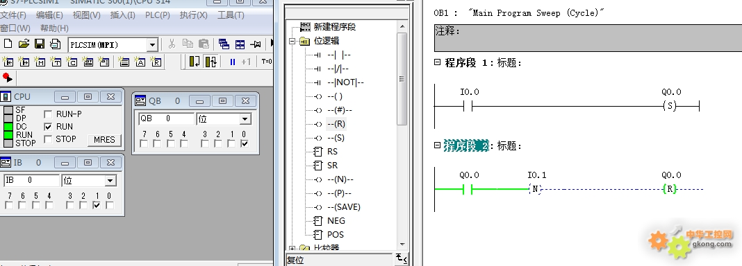

工件移动到第一个光电I0.0时,启动马达Q0.0,马达保持转动,工件继续向前走,I0.0变OFF了。当碰到第二个光电I0.1时,马达不停,当工件经过I0.1,I0.1的下降沿复位马达Q0.0。但是我写的这个程序,I0.1的下降沿怎么复位不了Q0.0。程序错了吗?

你i0.1没有产生下降沿

理论上没问题,也许你这仿真器不好,台达软件仿真没问题

I0.1什么时候闭合与断开的?尤其断开。按目前状况来说就产生不了下沿!自己再试试,对下沿有概念,模拟软件这种问题还是能解决的!

下降沿用法有问题

i0.1跟本检测不到下降沿,q0.0始终闭合没有断开哪里有下降沿啊

或可单独试下降沿 看能否置位一个元件。

建议使用起保停电路稳当,电机启停置位复位用不好毛病多。西门子200的上、下降沿貌似针对沿前面信号的。不是针对你写在沿上的,沿跟其他PLC用法不同。

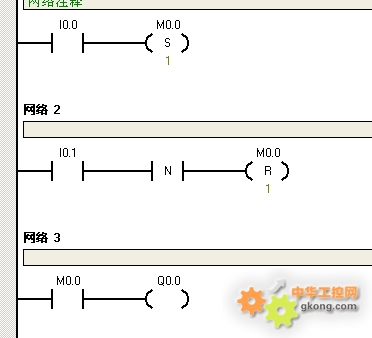

我用西门子写了一个程序,你可以参考一下。
