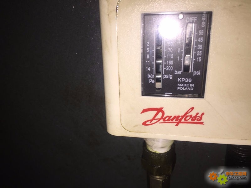

单位空压机超压,导致安全阀动作,怀疑压力开关出毛病了,哪位大侠有这个开关的说明书,最好是中文的,看看能不能修好它,谢谢各位帮个忙吧

左边是主压力控制,向上调是低压,向下是高压。
右边是差压力控制,向上调是大差压,向下是小差压。

谢谢您,能再说详细点吗?该如何实现呢?好像要改控制电路吧

你的压力开关有两种可能:
1、可能是压力开关触点失效,如果是,那就肯定无法修复。
2、可能是压力开关设置点偏大,那就按以上所述调整,记住:是调左边的。
以上仅仅是应急措施,最好换了,毕竟是特种设备,出了问题就是大问题。

不要修了,安全件坏了换新的

机械的电压力接点开关,建议购买更换,压力设备涉及重大安全,否则出了问题,会追查最后的维修人员。

你必须要充分了解压力开关,必须要学会调整压力,否则,即使你买了一只新的压力开关,仍然不可直接使用,因为
新开关的压力肯定不是你想要的压力!
