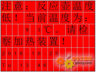

发表于:2016/12/19 11:55:38
作者:杨家盛 地址:福建
控制器我选用了LOGO 0BA8 24CE(主机模块)加1个 LOGO AM2 RTD(温度采集模块)。温度采集通过PT100铂电阻采集反应壶的温度,加热器通过固态继电器(直流控交流,输入3~32VDC,输出24~380V AC)来控制。另外用两个24V信号继电器控制计量泵的的启停。过程的控制及显示通过主机模块自带的按键及显示器来实现,节省了额外的启动停止按钮及HMI等设备。

发表于:2016/12/19 13:15:37
PID应用不错,加热控制,并且液晶面板显示是亮点!

发表于:2016/12/20 13:39:06
这个型号是什么,汉字怎么弄的。

发表于:2016/12/21 14:03:47
这个ABB电源不便宜。

发表于:2016/12/22 10:27:30
都是牌子

发表于:2016/12/22 10:52:50
还能直接显示运行信息,不错!
